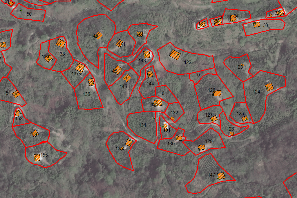

Здравствуйте дорогие друзья, искал очень долго я ответ на свой вопрос но так и не нашел, хочу немного упростить себе задачу которую мне задали, надеюсь на вашу помощь, дела вот в чем, работаю в доме юстиции, в Грузие, есть такой проект как переадресация, так вот, нужно данные ввести уже в нам знакомый ArcMap, сначала делаем полигон территории потом внутри территории, все постройки, в территории отмечаем кто владелец и точный адрес. вот тут та у меня возник вопрос так как таких объектов может быть под 10-20 тысяч, в ручную переношу владельцев. может есть способ как перенести все сразу с одной базы в другой? но что бы сохранилась концепция. спасибо надеюсь на вашу помощь =)

сначала вы отграничиваете территорию и пишете ее адрес, а потом вручную внутри нее рисуете объекты помельче, и вам надо всех их снабдить атрибутами территории? тогда пространственное соединение

выглядит так, у каждой из этих красных полигонов свой владелец и адрес, и их нужно перенести соответствующие полигоны по мельче которые

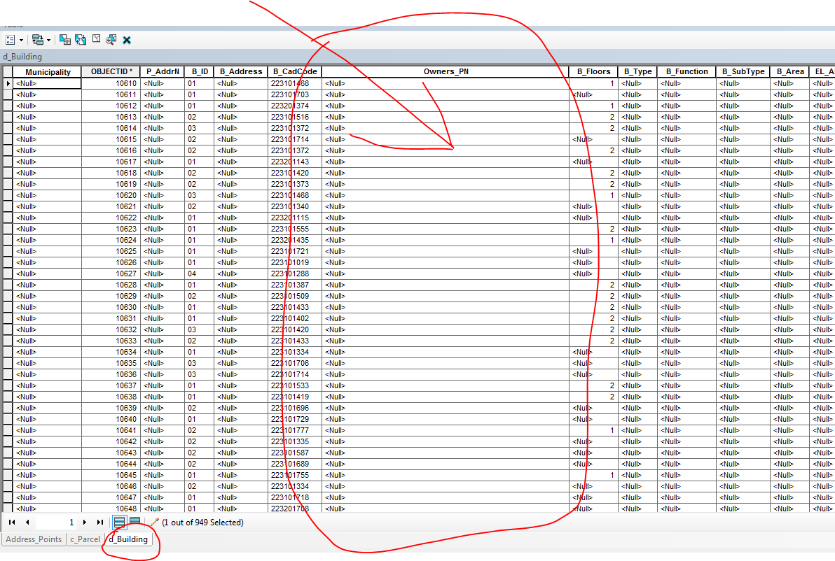

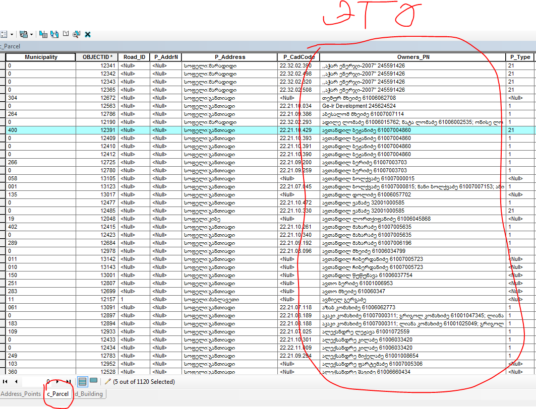

через него не получается, может не правильно использую,
Gio
Сообщения: 6
Зарегистрирован: 06 дек 2015, 10:39
Re: Помощь с Базой
Сообщение Gio » 06 дек 2015, 14:35
вот сюда

должно работать. а данные в одинаковых системах координат? может, оно с грузинским некорректно работает?

Gio писал(а): может не правильно использую,
nadiopt писал(а):должно работать. а данные в одинаковых системах координат? может, оно с грузинским некорректно работает?
данные обязательно должны быть в одинаковых ск
попробуйте проверить работу инструмента на "простом примере" пока не добьетесь результата
обратите внимание на параметр {match_option} - Опции сопоставления
поле с грузинскими символами можно перекодировать в какой либо другой программе или создать индекс, а потом перекодировать обратно и (или) соединить таблицы
