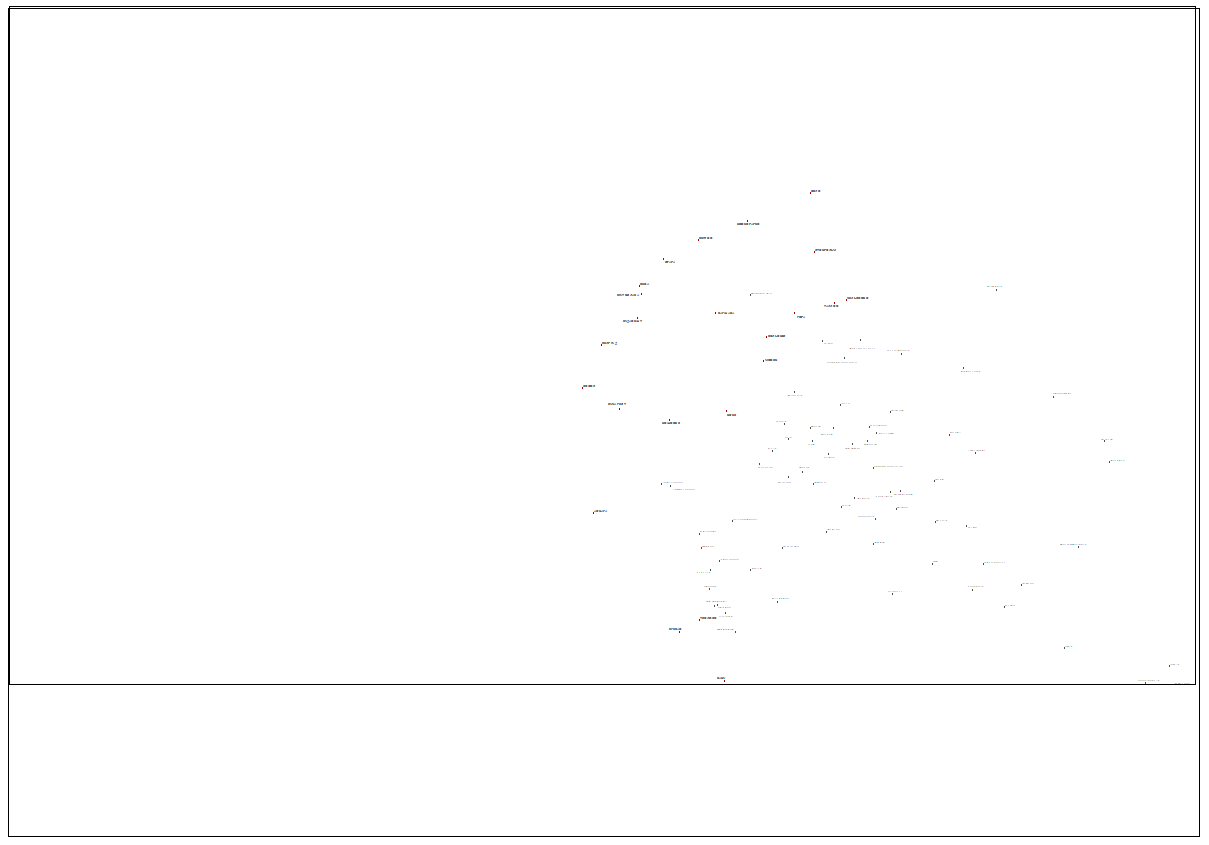

Привет. Есть лейаут формата 1510х1050мм, в нем спозиционированы несколько слоев вот так:

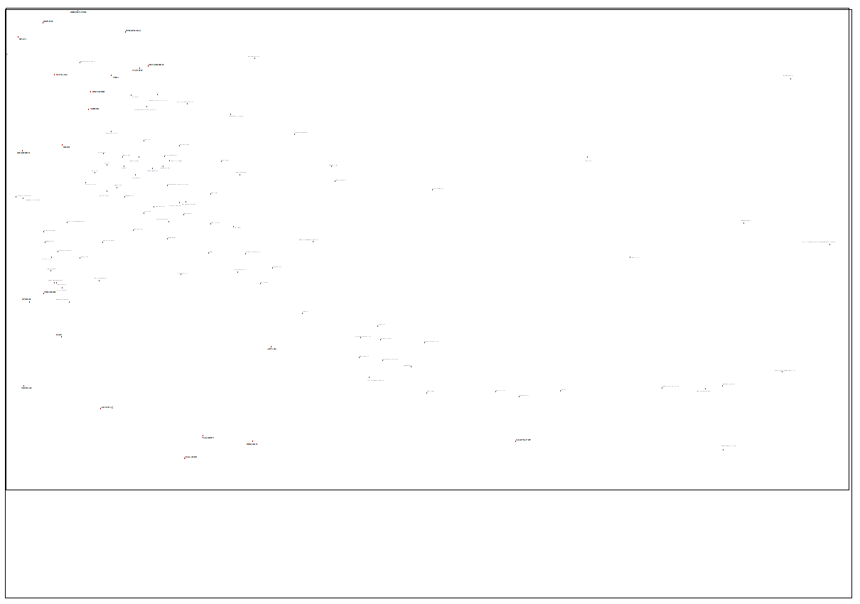

делаю экспорт в PDF, позиционирование слоев сбивается как в получаемом PDF-файле, так и на лейауте:

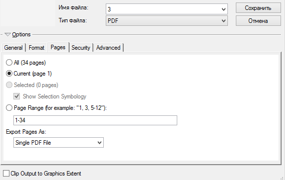

Что я делаю не так? Есть подозрения на настройки принтера, т.к. ArcGis предполагает, что в экспортируемом PDF'е аж 34 страницы:

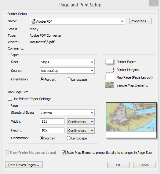

Принтер настроен так:

Решено снятием галочки Enable Data Driven Pages вот тут:
