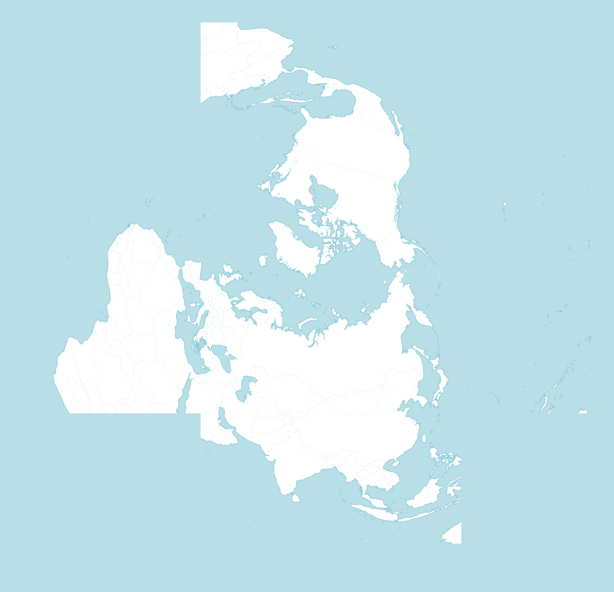

Здравствуйте. Есть задача отрендерить тайлы в проекции EPSG:3576 через TileStache. При этом на определенных уровнях зума некоторые тайлы не отрисовываются (z == 3):
Но, например, на 0-ом уровне все нормально.

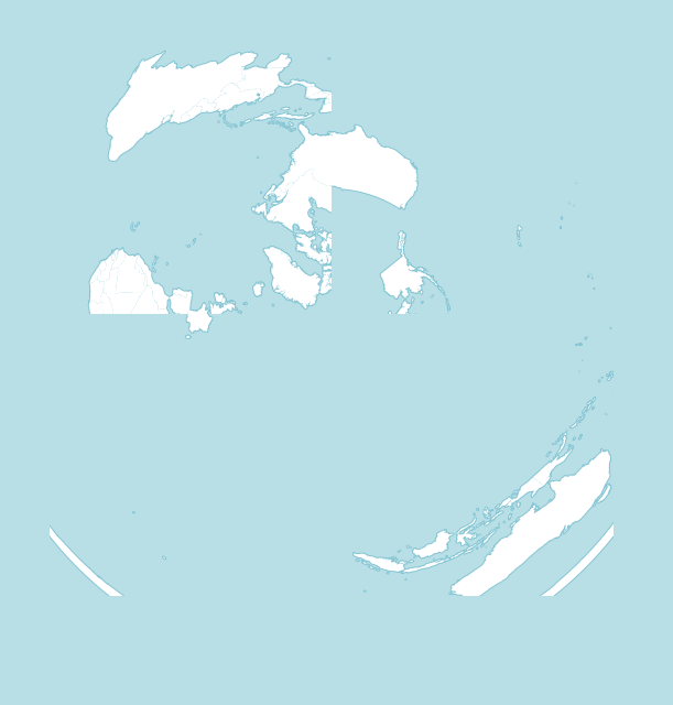

До этого пытался отрендерить с более детальным шейпом ne_10m_admin_0_countries.shp отсюда, но количество кривых тайлом на том же уровне зума было гораздо больше (zoom == 3):

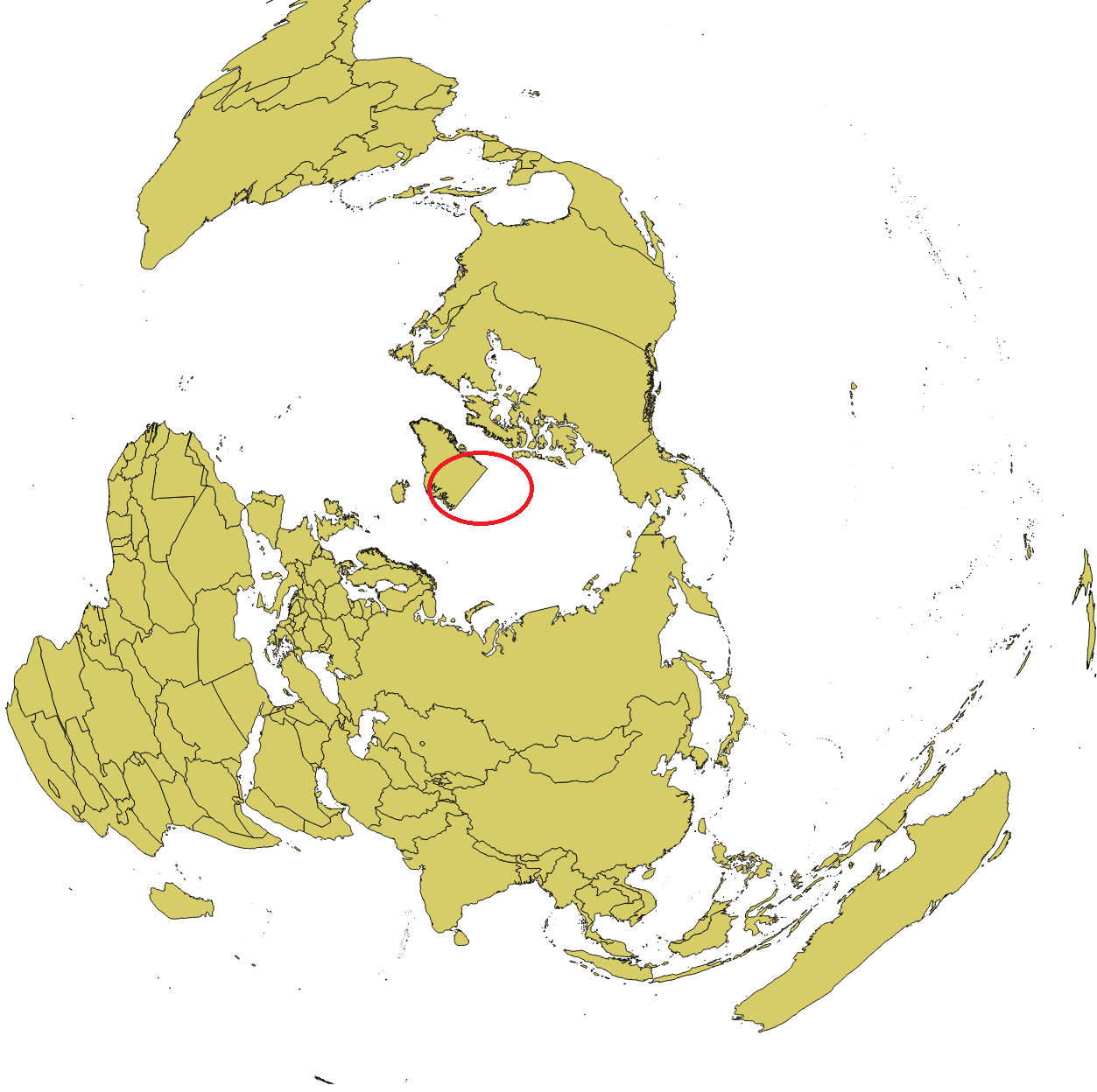

При попытке отобразить любой из этих шейпов в QGis 2.12.0 при перетаскивании карты возникает эффект пропадания некоторых регионов или закрашивания воды цветом полигонов:
Я так понимаю, что в шейпах есть какие-то лишнии точки, которые при проецировании в EPSG:3576 не дают карте нормально отрисоваться. Подскажите, как так ли это и как их определить? Сами шейпы в EPSG:4326 (longlat).

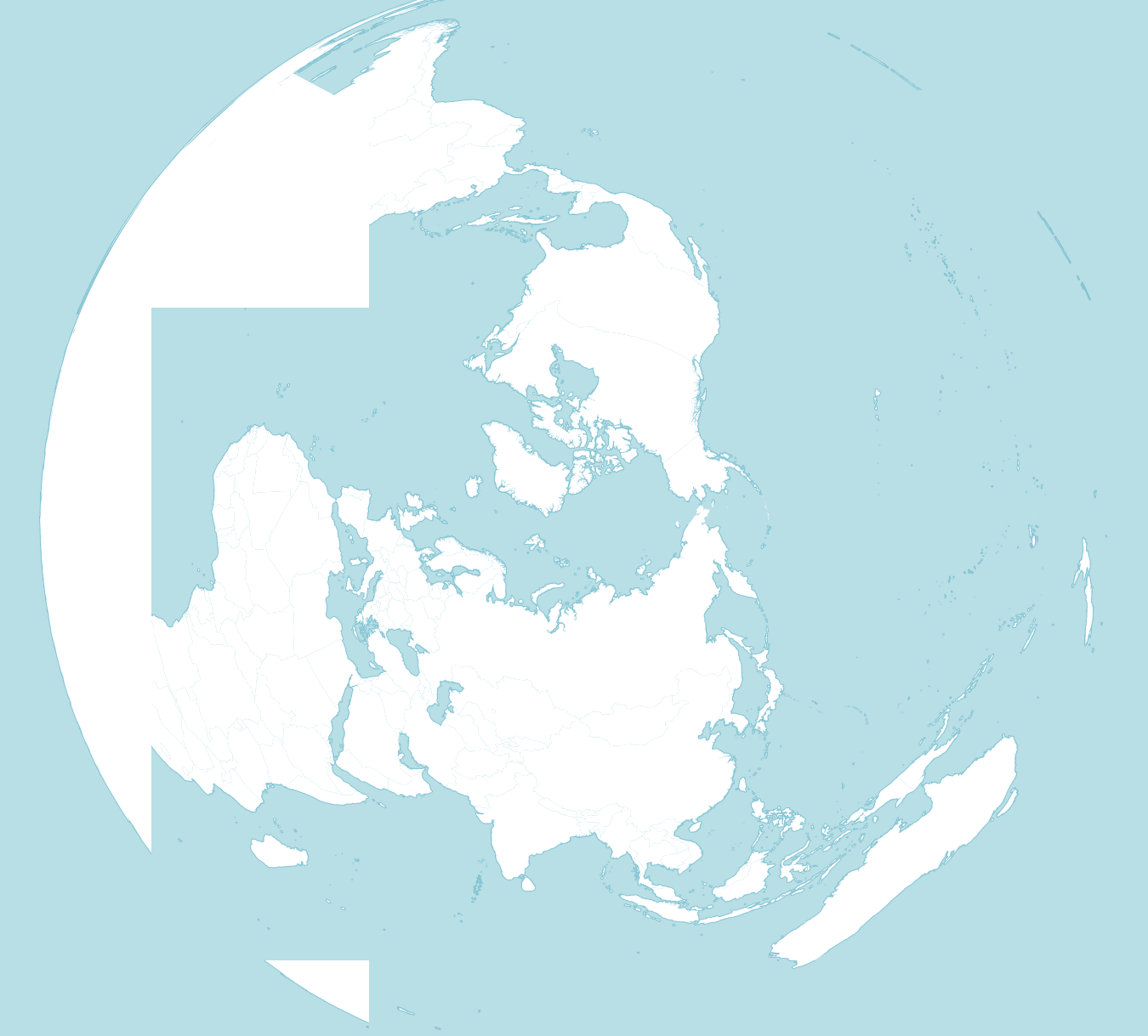

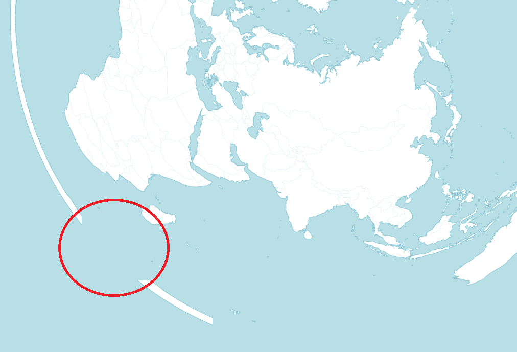

При этом если отрендерить тайлы для сферы (а это в итоге и хочется получить), а не эллипса (вместо "+datum=WGS84" в Test.xml пишу "+ellps=sphere") все еще хуже.
zoom == 2
zoom == 3
Для zoom == 2 вот такой лог мапника:
Mapnik LOG> 2015-11-10 16:19:58: feature_style_processor: Layer=countries extent
=box2d(10018754.1713946870000000,10018754.1713945980000000,12741993.999440130000
0000,12118356.4237612820000000) in map projection did not reproject properly back to layer projection
Для 3-его уровня ошибок не выводит.
