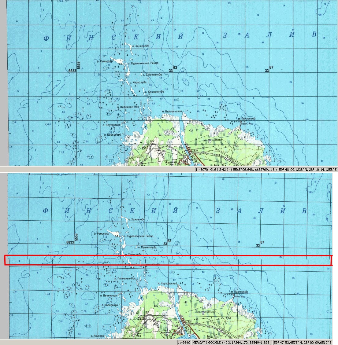

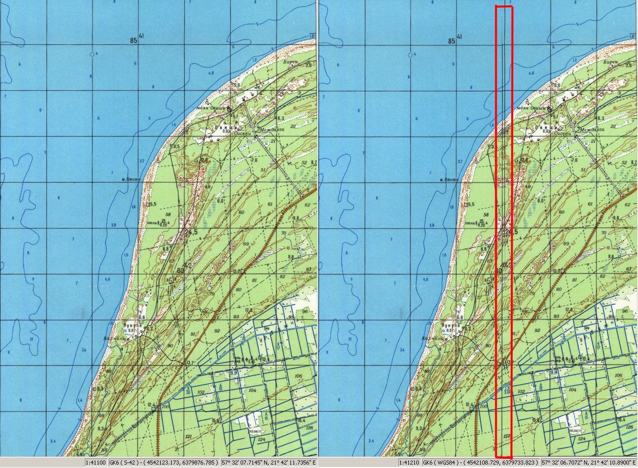

Делаю склейки карт для последующего использования в SAS-Planet. Т.к. карты отечественные, то листы привязываю в GK6-S-42 и обрезаю поля при помощи Global Mapper. Далее нужно перепроецировать в поддерживаемую SAS-Planet EPSG 3785 (Mercator-Google) и нарезать на тайлы. И вот тут начинается самое "интересное" - при изменении отображения в 3785, Global Mapper в некоторых, но в строго определённых местах, непонятным образом искажает растр ("ломает" картинку). Причём абсолютно неважно, что за исходник - большая по объёму склейка в geotiff или отдельный лист в jpg, карта масштаба 50к или карта масштаба 100к. Если местность на карте попадает в это самое строго определённое место, то чтобы увидеть искажение, не нужно даже перепроецировать из GK6 в Mercator, достаточно просто изменить отображаемый в Global Mapper датум с S-42 на Google или WGS84.
Вот и думаю - это баг Global Mapper или кривой драйвер руки.sys? :lol:
Скрины прилагаю и заранее благодарен за помощь в решении данной проблемы.

Из того, что видно на скриншотах, совершенно не ясны многие детали.
Это граница листов или середина листа?
Какой у вас режим обрезки листов? Не автоматический ли (никогда его не используйте для советских карт)?
Как расставлены точки привязки и какой режим трансформации?
В конце концов, неплохо было бы назвать номера листов или, еще лучше, дать на них ссылки, чтобы присутствующим было проще скачать и воспроизвести вашу проблему.
То есть ошибку вы описали хорошо, но вот ее воспроизведению не очень помогли.

В архиве 3 листа - О-34-092-1 (привязка 5 точек), О-35-009-3 (привязка 7 точек) и О-35-009 (привязка 9 точек). К каждому листу свой скрипт для открытия в Global Mapper. На 50к листе О-35 проблема появляется ближе к верхнему краю листа, на 100к листе О-35 ближе к центру, на листе О-34 - ближе к правому краю. В данном случае обрезка полей не включена, но на появление искажений включение или отключение обрезки не влияет. Режим трансформации - по умолчанию, автоматический. Режим изменения размера изображения - билинейный. Точки привязки расставлены по углам, краям и в центре листов.
С автоматической обрезкой у меня были проблемы в неправильном отрезании лишь на сдвоенных листах, севернее 60 градусов. Приходилось прописывать границы обрезки в ручную. Уточните пожалуйста, почему нельзя использовать автоматическую обрезку для советских карт? Перед привязкой в GM всегда генерю озиковские *.map файлы утилитой Map Maker Assistant. Версия 2 чётко прописывает градусные координаты углов.

Да, похоже что глюк в GM. Разрывает по 59º 48' N, например.

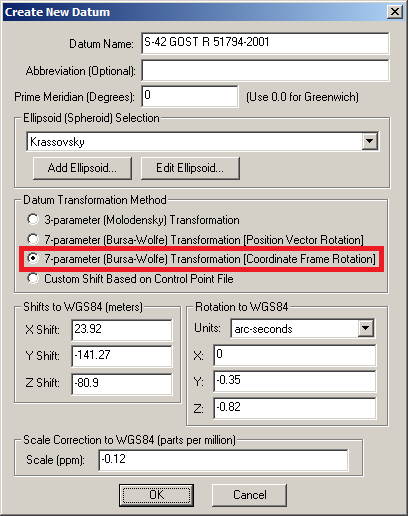

Это не глюк, это фича. Известно же, что "S-42 (PULKOVO 1942)" не датум, а шорткат. При его использовании для каждой точки в зависимости от положения на глобусе неявно выбирается датум из набора от "S-42 ALBANIA" до "S-42 RUSSIA". Если ни один не подходит, используется PUK-42. Вы попали на границу и получили разрыв. Выберите подходящий датум S-42 явно, и будет вам счастье.
По смыслу в данном случае следует использовать "S-42 RUSSIA". Он кривой, но для мелких масштабов сойдёт. Хотя грамотнее создать правильный и пользоваться им.
Создадим правильный датум на основе "S-42 RUSSIA":
  • выберем "S-42 RUSSIA"
  • нажмём кнопку [Add Datum...]
  • в поле "Datum Name" введём "S-42 GOST R 51794-2001"
  • переключим Datum Transformation Method с (Position Vector Rotation) на (Coordinate Frame Rotation)
  • поправим параметры, как на картинке
  • нажмём кнопку [OK]
