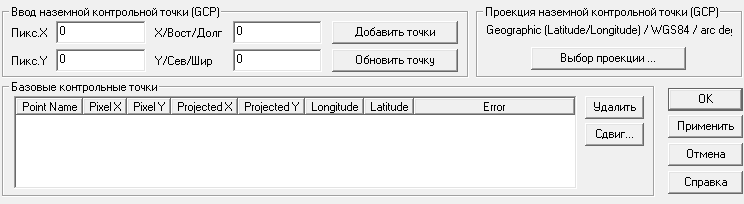

Re: Трансформирование цмм
но в Global Mapper трансформация без учета высоты, насколько я понимаю.
Операция трансформации (georefrencing) это для приведения растра в координатную систему.
А высота тут не нужна.
А у вас конкретно какая задача для изменения высот?
