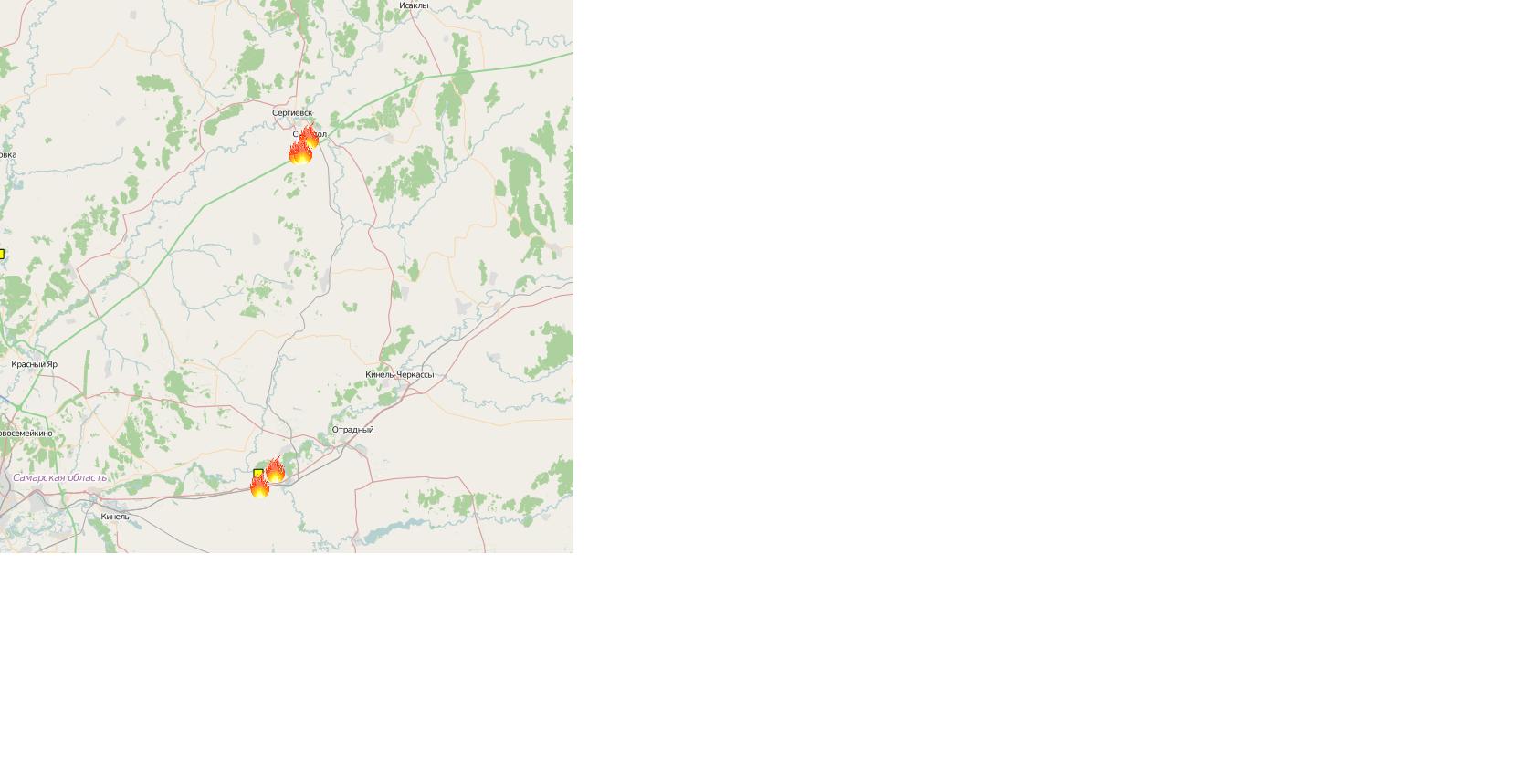

Для тех кто может быть столкнется с такой проблемой, как смещение координат при подключение YandexMap.
Исправить это можно, подключив библиотеку Proj4js. Описав проекцию YandexMap (EPSG:3395). Для примеру приведу свой код:
proj4.defs('EPSG:3395', '+proj=merc +lon_0=0 +k=1 +x_0=0 +y_0=0 +ellps=WGS84 +datum=WGS84 +units=m +no_defs');
	view = new ol.View({
		center: [4701182.98765148, 7492051.764399836],
		zoom: 5,
		maxZoom: 18,
		projection:'EPSG:3395',
		minZoom: 2

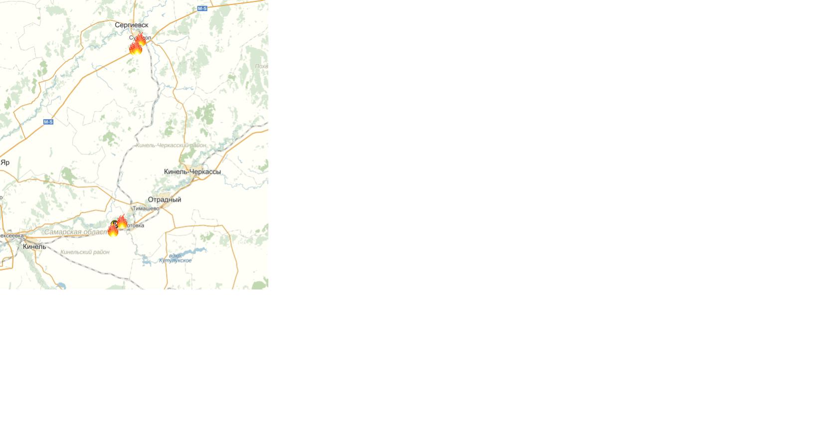

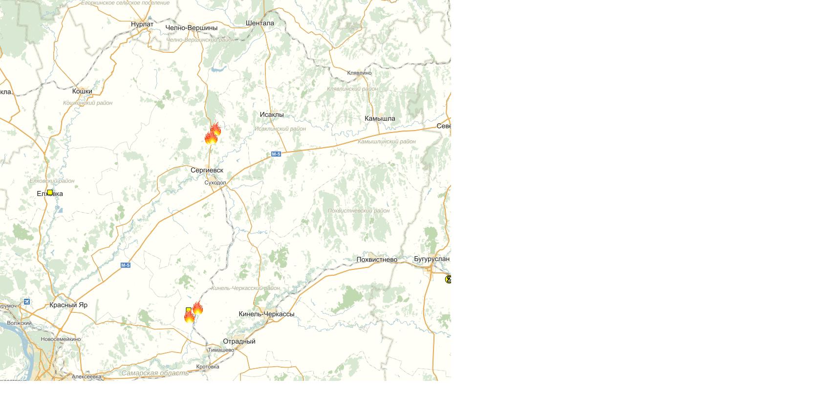

Прилагаю скриншоты до и после:
OpenStreetMap
YandexMap без подключения proj4js
Корректное отображение YandexMap

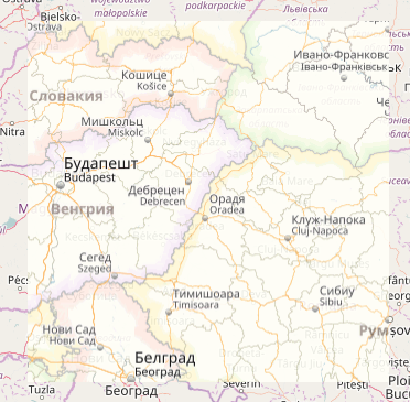

Тоже возникли проблемы с Yandex Map. Пытаюсь отобразить точку с известными координатами, OpenLayers трансформирует их правильно, а вот сама подложка почему-то смещена, пример.

Совместными усилиями разобрались. Вообщем получается так, что для того, чтобы отобразить подложку Yandex-а недостаточно одного лишь описания проекции EPSG:3395. Оказывается, Yandex использует тайловую сетку такую же как OpenStreetmap, а именно:
[-20037508.342789244, -20037508.342789244, 20037508.342789244, 20037508.342789244]
То есть сетка натянута на гуглошарик (сфера, используемая в проекции EPSG:3857), а не на эллипсоид. Я почему-то думал, что раз проекция EPSG:3395, то и сетка будет:
[-20037508.34, -19994875.25, 20037508.34, 19994875.25]
Вычислено так:
$ echo 20037508.342789244 20037508.342789244 | cs2cs +init=epsg:3857 +to +init=epsg:3395
20037508.34	19994875.25 0.00
То есть я ошибочно предполагал, что координаты верхнего левого угла верхнего левого тайла (0,0) должны быть (-20037508.34, -19994875.25). В Yandex же координаты левого верхнего угла левого верхнего тайла такие же как и в OSM - (-20037508.342789244, -20037508.342789244), однако интересный момент - раз там нет данных (а нет их там потому что проекция данных EPSG:3395), то Yandex их и не рендерит. Вот пример: на 20 уровне данные по Y начинаются только с Y=557 тайла: http://vec01.maps.yandex.net/tiles?l=map&x=0&y=557&z=19, выше (Y=556 и далее) тайлов просто нет.
Теперь относительно того, что происходит в OpenLayers. Раз мы указали, что проекция тайла у нас EPSG:3395, то для определения сетки он идёт сюда, а потом сюда и пытается вычислить охват по проекции. Но в нашем случае проекция не содержит в себе информации об охвате и OL (видно по коду) в качестве основы сетки выбирает радиус некой нормальной сферы (6370997 м), что отличается от радиуса гуглошарика (6378137 м). Отсюда и все неприятности.
Варианты решения проблемы: либо мы указываем охват для проекции (демо):
ol.proj.get('EPSG:3395').setExtent(
Либо указываем параметры сетки в описании слоя, (демо):
source: new ol.source.XYZ({
  url: 'http://vec01.maps.yandex.net/tiles?l=map&x={x}&y={y}&z={z}',
  projection: 'EPSG:3395',
  tileGrid: ol.tilegrid.createXYZ({
    extent: [-20037508.34, -20037508.34, 20037508.34, 20037508.34]
Вот ещё один пример - наложения Yandex на OSM.
