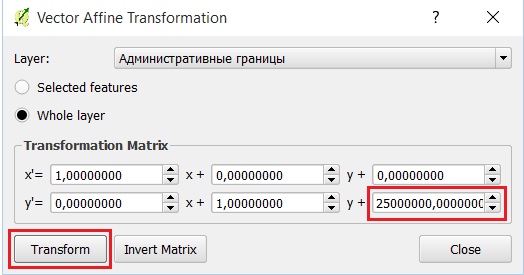

Re: Изменение координат на заданную константу пакетно
Сообщение Александр Мурый » 14 сен 2015, 15:14
В QGIS установите модуль "Affine Transformations". Сделайте слой редактируемым, запустите модуль, выберите "Whole layer" и укажите с 3-й графе нужный сдвиг по координате Y.
