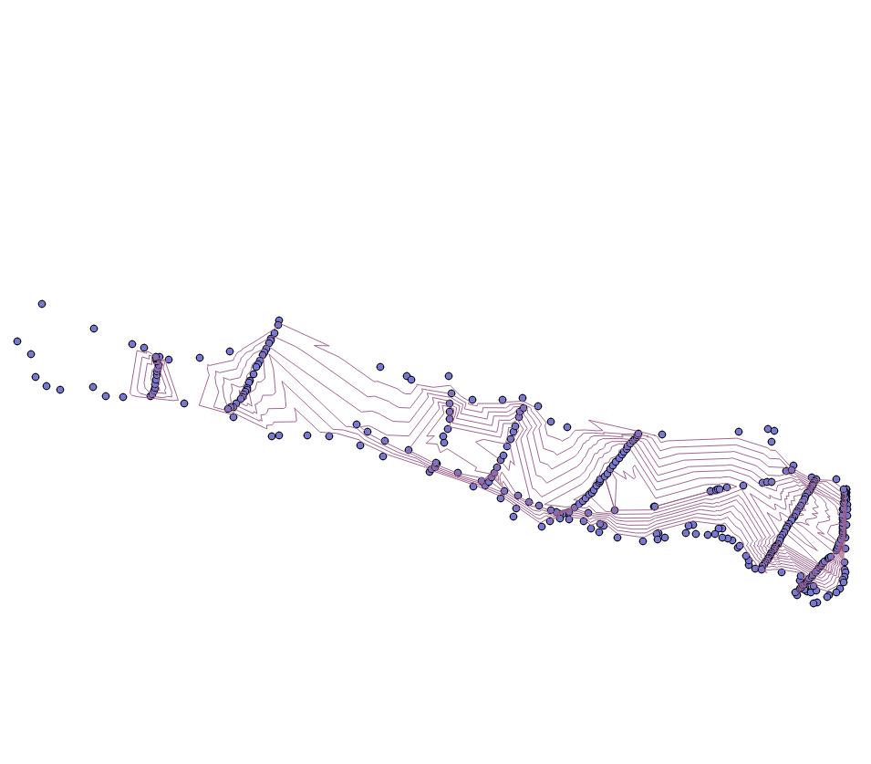

Вот что получилось в результате опытов с построением карты изолиний по точкам.
Алгоритм работы был такой:
Координаты точке и глубины перенес из таблицы excel в формат csv.
Далее открыл файл в QGIS и сохранил точки в shep файл.

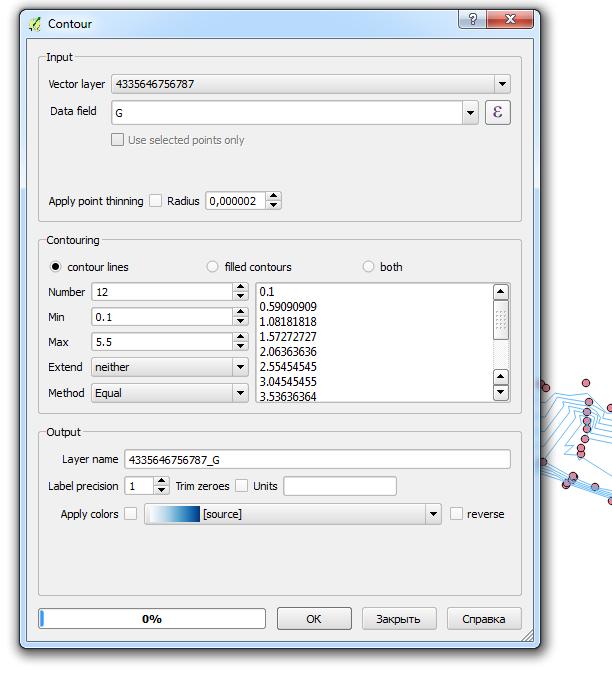

После этого с помощью модуля Contour попробовал построить по точкам изолинии. Но, почему-то, программа не хочет охватывать точки с нулевыми глубинами, их я брал из Яндекс карты. Вероятно там координаты не в формате WGS 84?
Во вложении прикрепляю снимок получившийся карты и скриншот настроек модуля.
Буду очень благодарен советам и помощи.
Снимок карты
Снимок настроек модуля.

Vladimir1788 писал(а):Но, почему-то, программа не хочет охватывать точки с нулевыми глубинами
Может быть, потому, что в настройках минимум стоит 0.1?
- а Вы их как брали? Если путем нанесения в ранее созданный shp точечных объектов с семантикой "0", то все должно работать...

Сообщение Vladimir1788 » 03 дек 2015, 22:15
Здравствуйте! Спасибо всем за ответы.
Точки с нулевой глубиной брал, в наиболее характерных изгибах, из Яндекс карт, в градусах. Затем, занес их в файл excel, вместе с другими точками из навигатора, переведя их также из формата градусы, минуты, в градусы. Далее, перенес их вместе в QGIS, затем сохранил в shep файл. На основе которого, строил карту. Первоначально точкам у берега присвоил глубину 0,0, после того как QGIS не построил "нулевую" изолинию, поменял значение на 0,1. Но это, не изменило ситуации.
