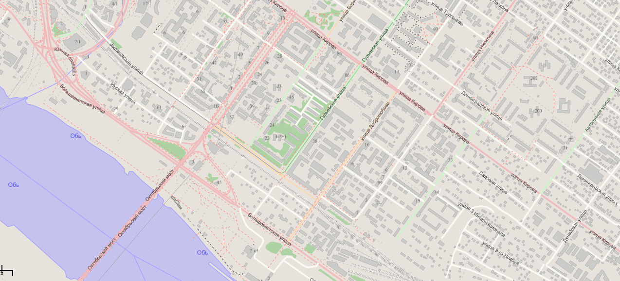

Доброго всем дня.
Хочу поделиться частью файлов со стилями, которые я сформировал. Осталось доработать оставшиеся слои, но не все получается. Если кто хочет присоединиться к работе, то это станет достоянием общества.
Прилагаю скриншот фрагмента карты.
Для редактирования SLD-файлов есть программа uDig (http://udig.refractions.net/download/)
- screen.png (680.8 КБ) 22587 просмотров
SLD.7z- Мои стили

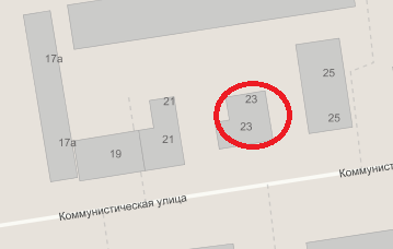

Доработал масштабируемость слоя building-polygon. Как устранить раздвоение в нумерации домов при увеличении масштаба?
P.S.
Отвечу себе сам: <sld:VendorOption name="partials">true</sld:VendorOption>
P.S.
building-polygon.7z- (860 байт) 733 скачивания
- Номера домов.png (20.82 КБ) 22458 просмотров
