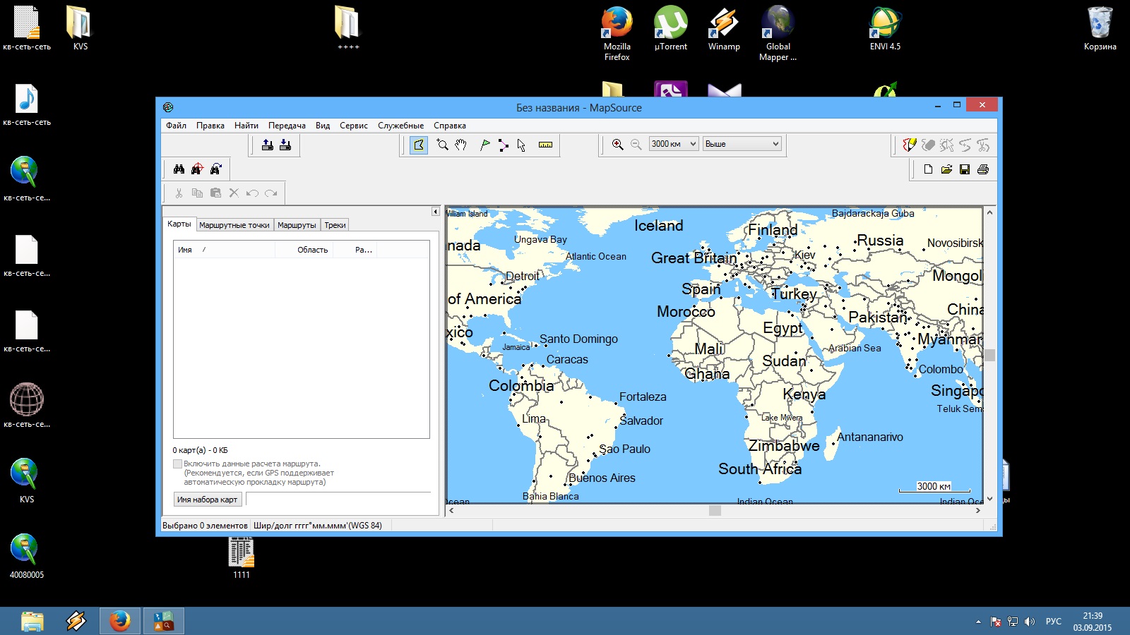

ну да, вроде бы как всё прошло, но вдруг - открываю мап сорс и в нём нет окошечка где можно найти TSS ( это как в примере) я же свой файл назвал KVS , это я самую последнюю картинку имею ввиду. Может у меня мап сорс старый какой, но я его с диска к навигатору устанавливал

это вот как раз вот там где в последней картинкой красным элипсом обрисовано , у меня такого в мап сорсе нет

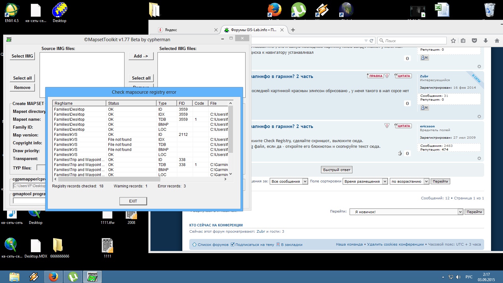

1. Запустите MapSetToolkit, нажмите Check Registry, сделайте скриншот, выложите сюда.
2. Проверьте, создался ли *.reg файл, если да - откройте его блокнотом и скопируйте текст сюда.

рег создался

- чек регистри.jpg (340.03 КБ) 16063 просмотра

но мапсорс все равно отказывается видеть карту; где доступные карты отображаются я уже узнал) изза интерфейса восьмой винды фиг что увидишь , всё закрашено фоном.

Что-то вы делаете не так. Судя по тому, что вы писали раньше, карта которая KVS у вас отсутствует в том каталоге, где должна (Flile not found в колонке status), а карта которую вы зачем-то назвали Desktop, вполне себе должна быть видна в Mapsource.
Но вот чего бы я вам категорически не рекомендовал - это создавать что-то на рабочем столе Windows.
Потому, лично я бы сделал вот что:
Вот у вас есть папка C:\Garmin - так сделайте в ней подкаталог для своих самодельных карт с простым именем и кладите все туда.
Предварительно - удалите все, что до этого насоздавали, из реестра (в MapSetToolkit выбираете карту в списке, там где Mapset installed и жмете Uninstall).
