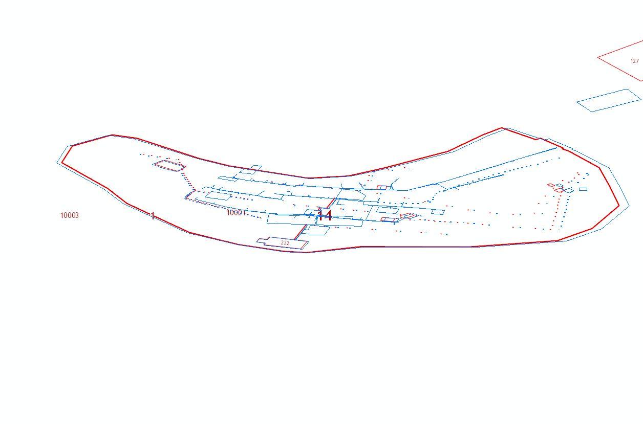

По долготе вроде как ложится, а вот по широте нет. И если я двигаю эти участки руками, к тому месту, где они лежать должны, то они не ложатся фигурально.
синий это шейп, красный - публичная кадастровая карта
не ложится.JPG (68.4 КБ) 42801 просмотр

1. В правильном XML из Росреестра должна быть ссылка на координатную систему типа такой
<spa:CoordSystem Name="МСК - 66, зона 1" CsId="ID0" />
2. При проецировании в "лоб" на геоцентрическую КС будет закономерная ошибка. На ПКК как раз геоцентрический меркатор если не ошибаюсь. Лечится поправками в первоначальные прямоугольные координаты которые можно подогнать +-10 см для конкретной местности.
3. Каким образом получили наложение вашего контура и ПКК?

3. ПКК подключила в ArcGIS как открытый ресурс, а вектор получила путем конвертации XML в SHP на сайте http://pbprog.ru/webservices/shp/?login=yes. Вектор был в неизвестной системе координат и я методом подгона и смещения вручную подтянула вектор.
Как я выяснила методом проб и ошибок эта разница между контурами убирается регулированием масштаба и коэффициентов смещения на север и восток, но подобрать эти координаты проблематично методом тыка. Может я, конечно, иду самым глупым путем, но другой я пока не вижу, только подбор вручную =(((
