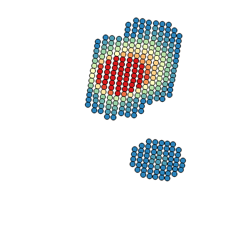

Добрый день!
На входе есть таблица so2 в PostgreSQL с атрибутами LON, LAT, PRATA(концентрация от 0 до 15).
На выходе необходимо получить кластеры точек объединенных по геометрии. То есть для данного рисунка результатом является два кластера:
1 кластер: группа точек которая расположена выше,
2 кластер: группа точек, которая расположена ниже.
Таблиц много, естественно среди них может быть три кластера точек и т.д., а также один кластер (то есть все точки). В таблицах все точки равноудалены друг от друга.
Подскажите, каким инструментом(-ми) можно воспользоваться для выделения таких кластеров?

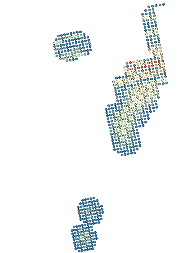

P.S.
Вот еще пример таблицы PostgreSQL

Раз никто не ответил, то видимо без программирования тут не обойтись. Если нет специальной функции "кластеризации" в языке, то это задача для растровой ГИС, на что и намекает регулярный характер рисунка точек. Там для такого объединения должна быть функция, не вспомню как называется по английски, которая объединяет точки по заданному значению между ними.
Решения задачи непосредственно на векторных данных, следует от точек прейти к полигонам, в частности к буферам. Задача решается в четыре хода:
1. установить доверительную границу, при попадании в которую точки считаются прилегающими друг к другу.
2. Для всех точек построить буфер в (половину этого расстояния+10%). Объединить отдельные буфера в один. (В Mapinfo - это выполняется за одну операцию.). Получиться многополигонный регион.
3. Разделить полигон на отдельные не пересекающиеся полигоны.
4. Построить буфер с отрицательной величиной в половину доверительного расстояния между точками. 10% оставим, что бы крайние точки точно оказались внутри полигонов.
Вот и все. Кластеризация закончена. Внутри каждого полигона будут только его точки.
Ну, а выбрать точки внутри полигона, это уже любая ГИС или ГИС-расширение SQL должны уметь.

Спасибо, это то, что я хотел услышать, пошел тренироваться. Из инструментов использую Python (Fiona, Shapely).
