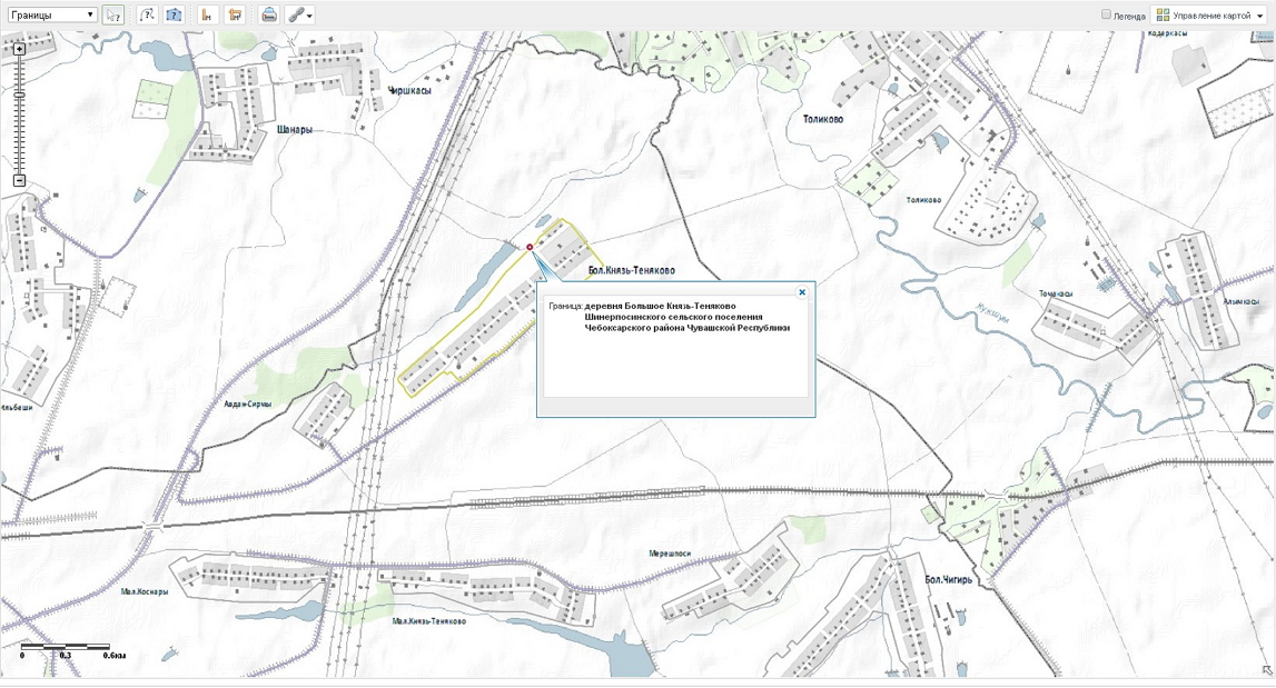

вот честно говоря и там и там *опа. Нарисованное по описаниям это все не то, и границы кадастровых кварталов вообще тут ни причем. Нужно исходить из того что официально уже поставлено в Росреестре в виде границ НП, правда до публички эта информация долго идет.
Image 067.jpg (490.77 КБ) 21663 просмотра
