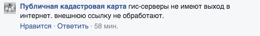

Сообщение stepankuzmin » 12 ноя 2015, 11:29
Вот и ответ. К сожалению, трюк со стилем не прокатит.
