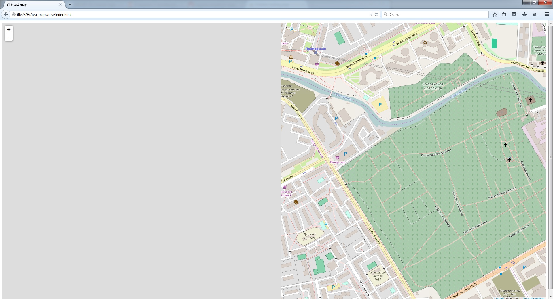

Здравствуйте! При тестировании сервера обнаружена проблема - при увеличении масштаба больше некоторого размера, часть изображений (которая в меньшем масштабе успешно отображалась) не отображается на экране. То есть обрезка карты происходит не по границам региона, а непонятно где. Пример - во вложении. Файлы карты были взяты с сервера gis-lab. Прошу подсказать, какие варианты решения проблемы существуют?
- screen.jpg (419.55 КБ) 10457 просмотров
