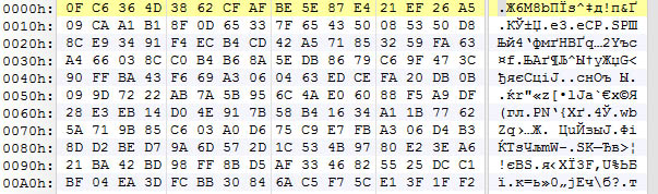

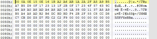

Скорее всего восстановлению не подлежит. tab/dat/id нормальные, а map побился.
Вот так выглядит заголовок у файла map в любой таблице
А вот какой он у порченной таблицы
Дело не только в заголовке. Дело ещё в отсутствии нулевых байт в файле, которые работают в качестве разделителей объектов при их описании.Такое впечатление, что туда сгрузилось содержимое временных файлов, а-ля .tma или .tin.
