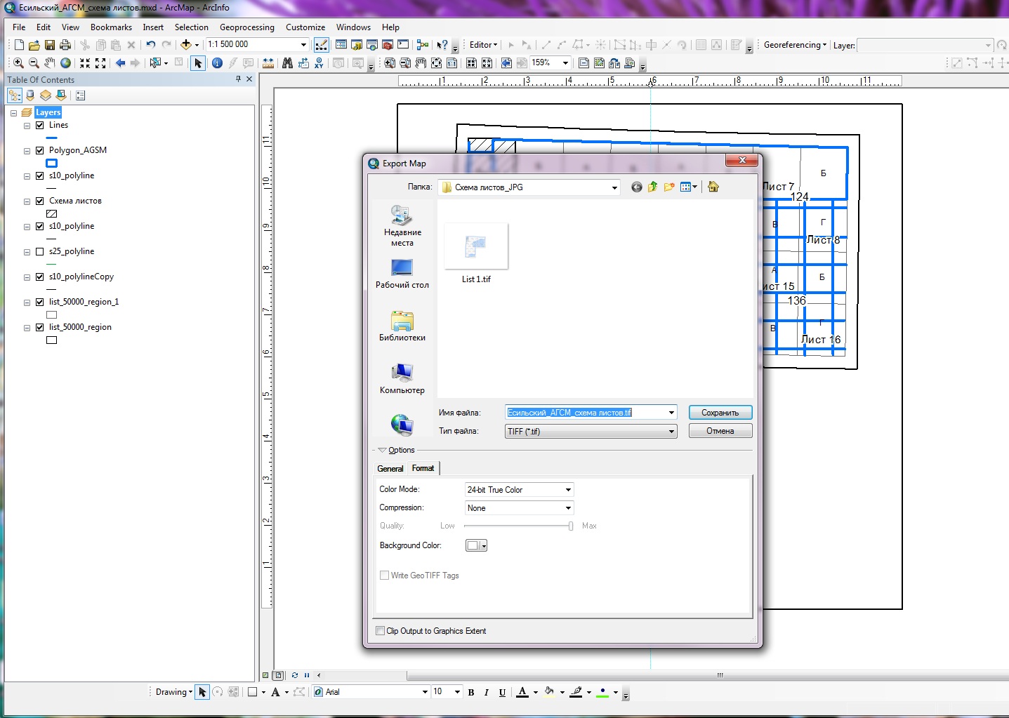

Привет всем, дорогие Форумчане!!!
У меня такая проблема с экспортом окна в ArcGIS, мне нужен Geotiff. Но почему-то при экспорте галочка не активная. Смотрите вложение
lam
Сообщения: 1018
Репутация: 241
Re: Экспорт в Геотиф
Сообщение lam » 24 июл 2015, 07:01
Да, из окна компоновки галочка не активная, она активная из окна карты. Для 9 версии есть скрипт на сайте - http://arcscripts.esri.com, который создает Geotiff из окна компоновки.

а для 10 версии нету такого скрипта?

angelok писал(а):а для 10 версии нету такого скрипта?
я не встречал, пробуйте по 10 запустить скрипт, некоторые скрипты у меня работали так.
может привязать растр быстрее будет, если файлов немного?

А зачем вообще геотиф делать из окна компоновки?
Привязать можно, но как будто двойная работа получается.
angelok
Сообщения: 184
Зарегистрирован: 05 июн 2013, 11:45
Сообщение angelok » 24 июл 2015, 13:46
Andrey Zhukov писал(а):А зачем вообще геотиф делать из окна компоновки?
Заказчику нужно именно в таком формате...

angelok писал(а):
Тогда, испытайте скрипт

Геотиф с зарамочным оформлением? :) Эстет заказчик!

Привязать можно, но как будто двойная работа получается.[/quote]
Тогда, испытайте скрипт[/quote]
На 10 не работает этот скрипт

IMHO, e ArcGIS Geotiff какой-то "кривой" получается. Лучше квантумом воспользоваться. По крайней мере, геосервер аркгисовский геотиф не "переваривает".
