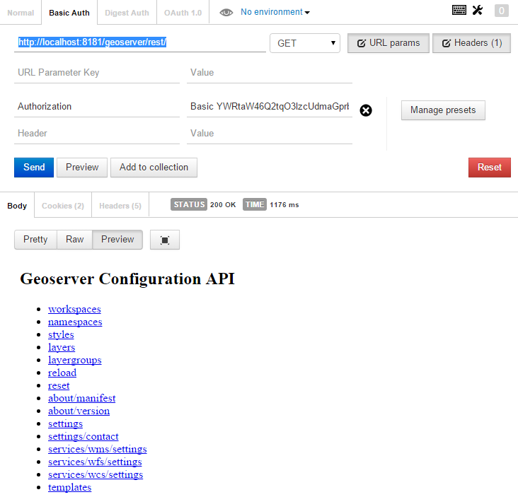

Подскажите, как можно через REST-запрос изменить правила доступа к известным слоям из известного Workspace в Geoserver?
например есть слой ааа из Workspace'а wks, у него доступ для роли GROUP_ADMIN, а нужно чтобы доступ был для роли ROLE_ANONYMOUS.
с моими знаниями получил вот такое:

Я использую плагин к хрому Postman чтобы пинать

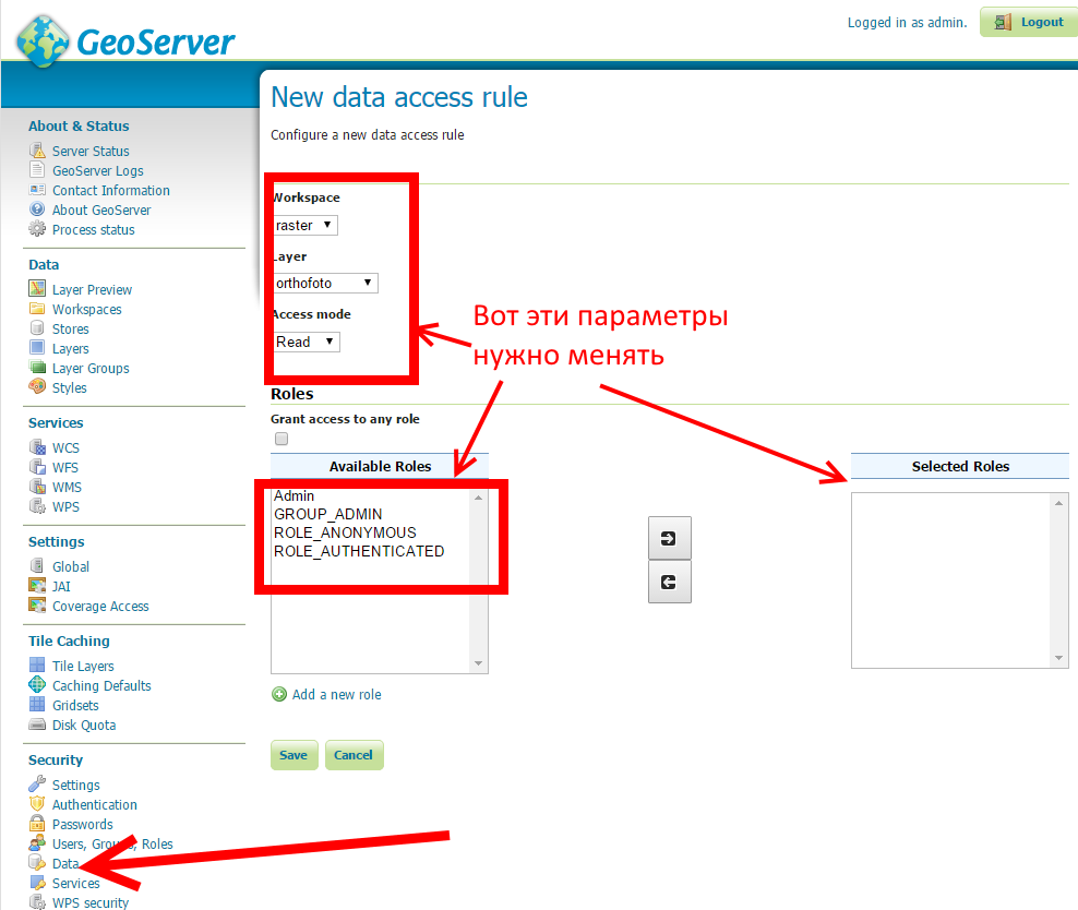

а Securing a specific resource не то, там написано как настроить в файле rest.properties доступ по REST, а мне нужно использовать REST: по какому URL, каким методом и что передать в параметре чтобы изменить доступ к кокому нибудь слою.
В админке за это отвечает раздел Data в группе Security
вот она
