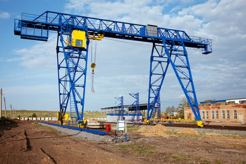

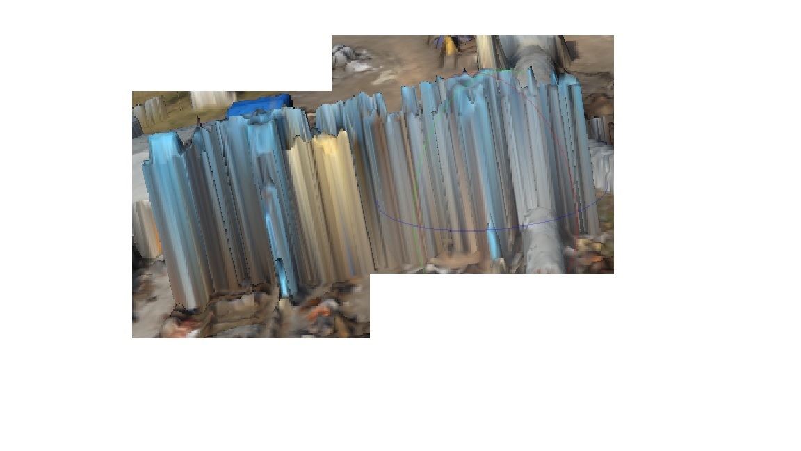

Матчасть изучена мал-мал. В методичке всё "в вакууме". Есть идеи - реализовывать самостоятельно - затратно по времени. Решил испытать удачу - авось кто то решал подобные вопросы.
1 картинка - как это выглядет
2 картинка - что должно из себя это представлять, хотя бы отдалённо )
