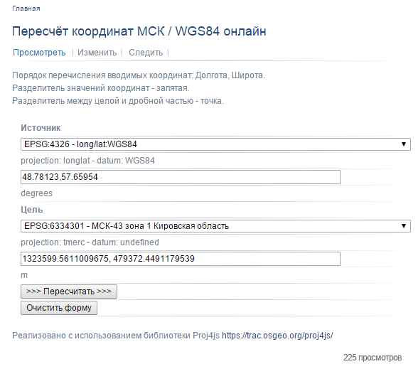

Смотрите приложенную картинку.

dab - спасибо дорогой! А я то чучело в инете посмотрел и забил сначала широту а потом долготу, а тут значит наоборот нужно...
А еще если не трудно то подскажи пожалуйста почему нужно 1-ю зону выбирать? А когда вторую и третью использовать?
Однако там это написано, видимо надо большими красными буквами, в поле для ввода...

kkk писал(а):... почему нужно 1-ю зону выбирать? А когда вторую и третью использовать?
1. смотрите долготу вашей точки - в данном случае 48.78123
2. смотрите осевые меридианы зон http://www.mapbasic.ru/msk43 - в данном случае: 47.55; 50.55; 53.55
3. оцениваете в какую зону попадает ваша точка - осевой меридиан плюс-минус полтора градуса, так как зоны трёхградусные
Важно понимать, что реальные границы зон обычно совпадают с административными, а не с математически рассчитанными. Поэтому сложно сказать в какую зону попадает точка с долготой 49.05 - это нужно смотреть соответствующие документы.
Понял, теперь всё ясно - еще раз большое вам спасибо!
