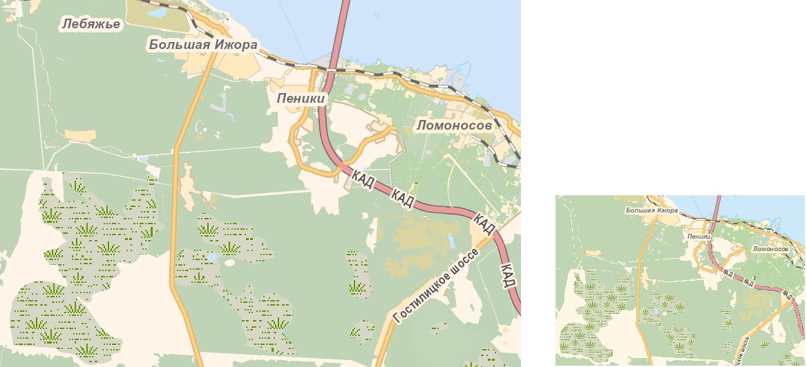

Что я делаю не так, и какие параметры кэширования мне надо изменить? Как сделать, чтобы кэшированный сервис выглядел так же, как в Arcmap?
При кэшировании обычные шрифты становятся лошадиными, и если с этим еще можно справиться, уменьшив шрифт в основном документе, то вот симпатичные значки типа болота, которые отлично смотрелись в Arcmap, в кэшированном сервисе порядком уродуют карту.
Если кто-то сталкивался с таким, подскажите, пожалуйста, как исправить!
Вот как это выглядит в сравнении.
Исходя из этого, получается, наверное, что есть еще и проблема с масштабом - какой из них достоверный?

А тайловую схема и настройки масштабов в ArcMap выверяли?
Кэшированный слой на мониторе с каким разрешением смотрите?

Схему я создавала используя тот же документ карты, с теми же масштабами.Andrey Zhukov писал(а):А тайловую схема и настройки масштабов в ArcMap выверяли?
Правда в процессе я меняла условные обозначения и шрифты, схему листов при этом не перезаписывала. И еще у меня там стоит разрешение 300dpi для листа кэша, кажется. Может ли в этом быть дело?
Разрешение монитора у меня 1920*1200. А это влияет на достоверность передачи масштаба в Arcmap?

Разрешение влияет не на ArcMap, а на выдачу картинки сервисом. Монитор-то у вас не 300dpi? Попробуйте сбросить dpi на стандартное значение (не помню, правда, какое оно там) или же присвойте в соответствии с монитором.

Сервис выдает тайлы, которые соответствуют разрешению монитора. Соответственно, масштаб может плавать из-за dpi.

Имеет место путаница в понятии "разрешение".
Есть разрешение монитора, которое измеряют в числе точек по горизонтали и вертикали (ваше 1920х1200).
Есть разрешение устройства вывода вообще, которое измеряется в количестве точек на линейную единицу (точках на дюйм, dpi).
Второй параметр для мониторов в определенной степени условный, потому что, например, Windows использует по умолчанию 96 dpi для всех мониторов, независимо от реальной пропорции между размерами экрана и количеством точек на нем. Вот это самое значение 96 dpi и должно в общем случае стоять в настройках cache ArcGIS (dots_per_inch).
Ставить туда что-либо отличающееся от этого значения имеет смысл в двух случаях: а) если тайлы предназначены для печати, т.к. физическое разрешение принтеров - существенно выше разрешения мониторов б) если тайлы предназначены для просмотра на мониторах с так называемым "high dpi": экраны Retina на устройствах Apple, экраны мониторов 4K.
Так что верните 96dpi и не трогайте его, пока не поймете, зачем его вообще трогать.
Что касается масштаба - забудьте про геометрический масштаб (который отношение расстояния на карте к расстоянию в реальности) данных, которые показываются на мониторе.
Во-первых, вы не будете измерять ничего на экране линейкой, прикладывая ее к монитору (для этого есть инструмент измерения расстояний в интерфейсе).
Во-вторых, у карты, как правило, есть функция приближения и удаления.
В-третьих, вероятнее всего, вы все равно используете проекцию Меркатора, а в ней масштаб переменный, потому он лишен смысла вообще.
