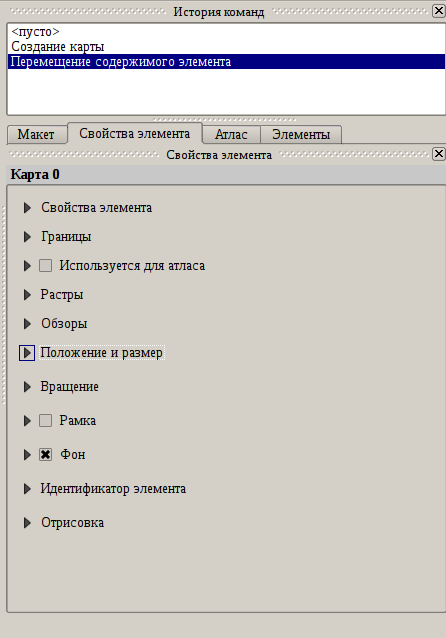

QGIS 2.8.2-Wien, ОС Debian GNU/Linux. В компоновщике карты ("Макет") в разделе "Свойства элемента" для карты - нет функции "Сетка". Судя по руководству пользователя для версии 2.8 (тут) на странице 243-244 - эта функция никуда не "выпиливалась". Что могло произойти? Как можно нанести координатную сетку на макет карты для печати?
Вид панели "Свойства элемента" в компоновщике карты

Разворачивайте ветку "Растры"

БЛИН!!! ПОЗОР!!! Неделю искал где эта сетка, и так протупил! Приношу извинения пользователям форума за глупый вопрос!

Кто же векторную сетку в растры-то засунул... Уж надо было тогда в меню Help, так надежнее прятать...

Это ошибка перевода. В английском варианте этот пункт называется Grids. Отправил PR.
