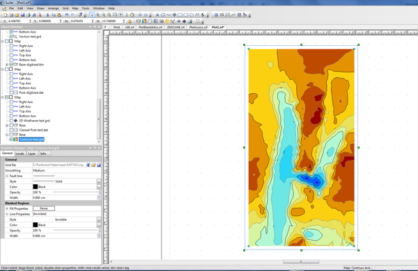

Сюрфер 11, после создания контурной карты выгружаю через Map/Export Contour:
1. shp - получаю только линии
2. dxf - получаю частично полигоны (области) и частично линии (полигоны не создаются если данные сетки граничат с краем карты, получаю полигоны только то, что внутри, остальное остается линиями)
Если выгружать через File/Export в SHP, создаются и полигоны и линии как надо, но нет геопривязки.
Необходимо получить на выходе полигоны и линии, можно вместе, можно отдельно друг от друга.
Как это можно сделать? :(
