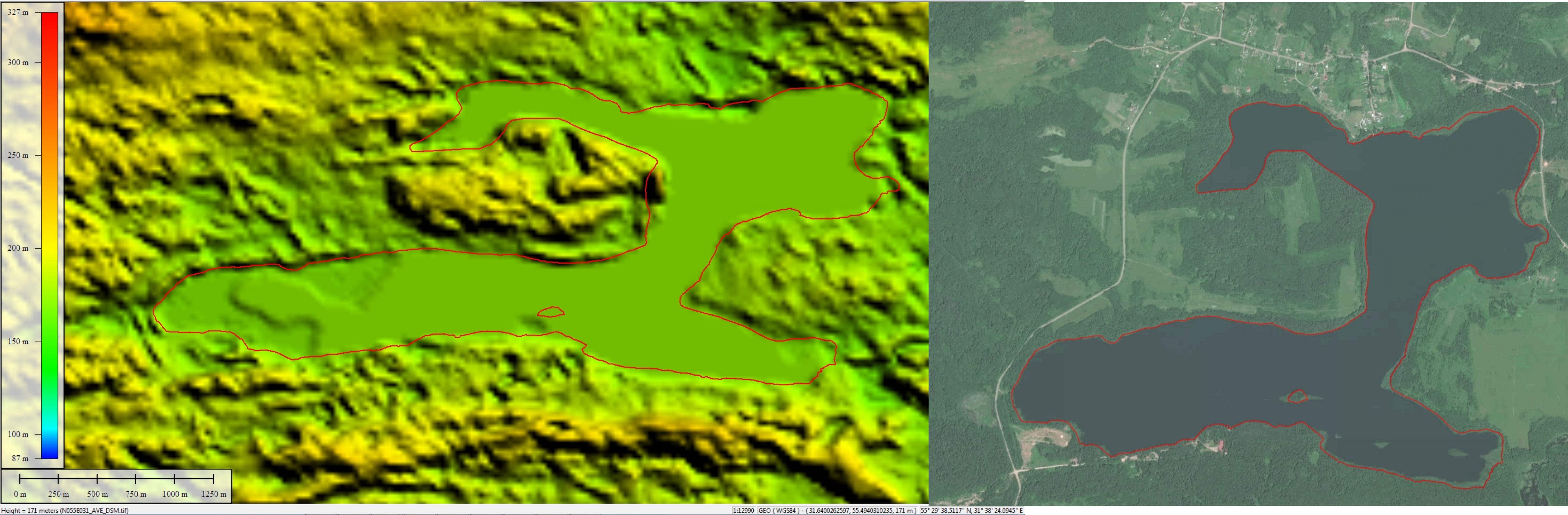

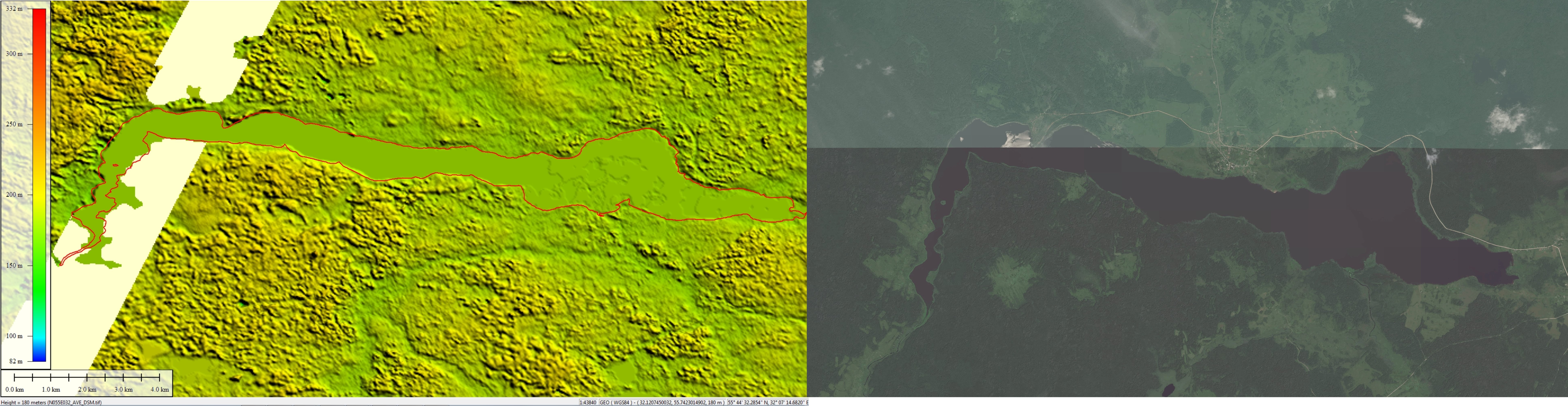

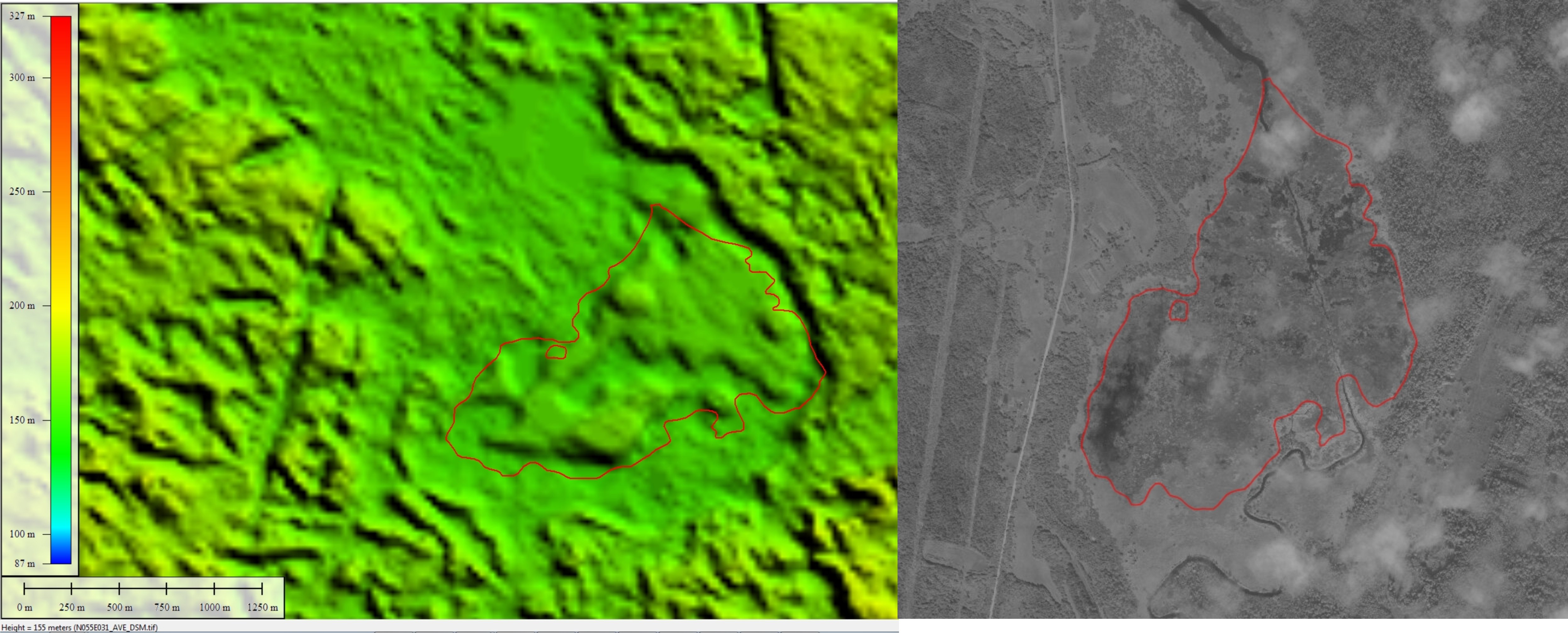

Примеры озер, где плоскость воды по высоте неровная.
Озера Бакланово, Ельшанское, Щучье береговую обводил по Mapbox. Информация по глубинам озера Бакланово здесь (выполнена батиметрическая съемка). Alos N 055 E 031 AVE DSM - на крайнем западе озера Бакланово высота поверхности ниже общего уровня на 3 метра, если бы камыш, то должно быть наоборот выше.
Ельшанское озеро проточное - река Ельша течет примерно посередине озера (ближе к восточной части) с юга на север. На Alos поверхности озера не определить - нет единой плоскости.
Озеро Щучье на Alos в восточной части (самая широкая часть в направлении север-юг) имеет изменение плоскости воды от 179,5 до 182 метров по высоте, при общем уровне 180 м.

- озеро Щучье
- schucie2.jpg (2.01 МБ) 16585 просмотров
- озеро Бакланово
- baklanovo2.jpg (1.07 МБ) 16593 просмотра
- Ельшанское озеро
- elhanskoe2.jpg (1018.68 КБ) 16597 просмотров

А что в этих местах говорит маска QA?

Кстати, а что вообще удивительного в неровных озерах и т.п. для подобных данных? В них же, при создании DSM могли просто не добавлять для учета береговые линии и полигоны водоемов-водотоков. Это еще хорошо, что не такие уж озера и неровные. На воде почти любым методом ДЗЗ трудно получать ровную поверхность.
