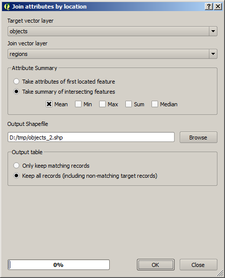

Сообщение Игорь Белов » 04 июн 2015, 12:51
[Вектор] → [Управление данными] → [Присоединить атрибуты по местоположению…]
Нужные числа найдёте в поле COUNT выходной таблицы.

Сообщение Dementeey » 04 июн 2015, 13:45
Спасибо. Не дочитал мат. часть.
