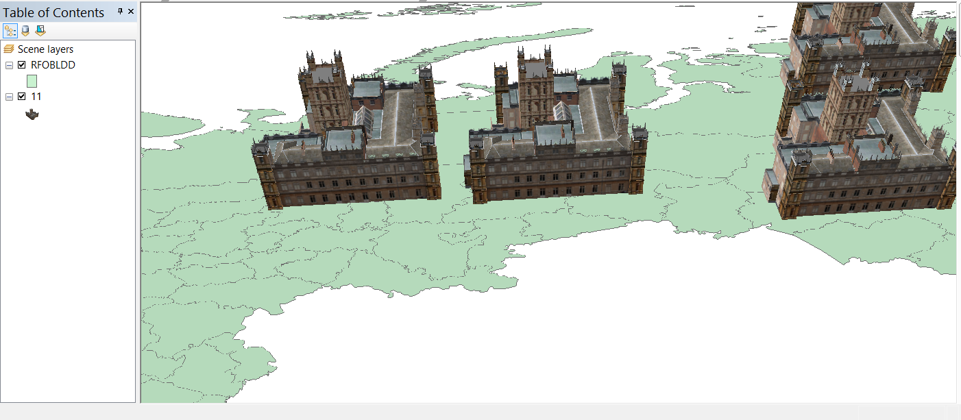

Не совсем понял эту часть: Создайте точечный класс объектов с необходимыми точками,
зайдите в таблицу атрибутов, создайте новое поле с произвольным именем (GG), посмотрите какое из полей системное, с порядковыми номерами ID или FID, перейдите в калькулятор поля и впишите туда [FID] или [ID]. Новое поле заполнится порядковыми значениями объектов.
Затем измените стиль отображения Symbol - Categories - Unique Values, а в качестве поля-основания классификации выберите GG. Получите каждый объект со своим уникальным цветом. Какой смысл задавать уникальный цвет?
Возможно ли решить задачу без использования 3d marker symbol? Смотрится не очень. Или я что то не так сделал?

Это описание процесса простого добавления уникальных значений к каждому из ваших объектов, чтобы затем назначить им разные модели.
Смотрится не очень - потому что Вы не настроили масштаб, повороты и прочие атрибуты моделей. Но поскольку такой стиль отображения у вас для всех объектов слоя - надо сперва каждый объект сделать уникальным, чтобы подгонять модель в каждом конкретном случае
