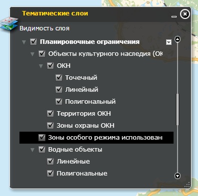

9 составных слоев, в которых от 1 до 6 дочерних. Но тормозить начало только сегодня, когда я добавила очередной составной слой (на рисунке)Andrey Zhukov писал(а):А сколько слоев в приложении используются?
- слои.jpg (35.39 КБ) 14790 просмотров

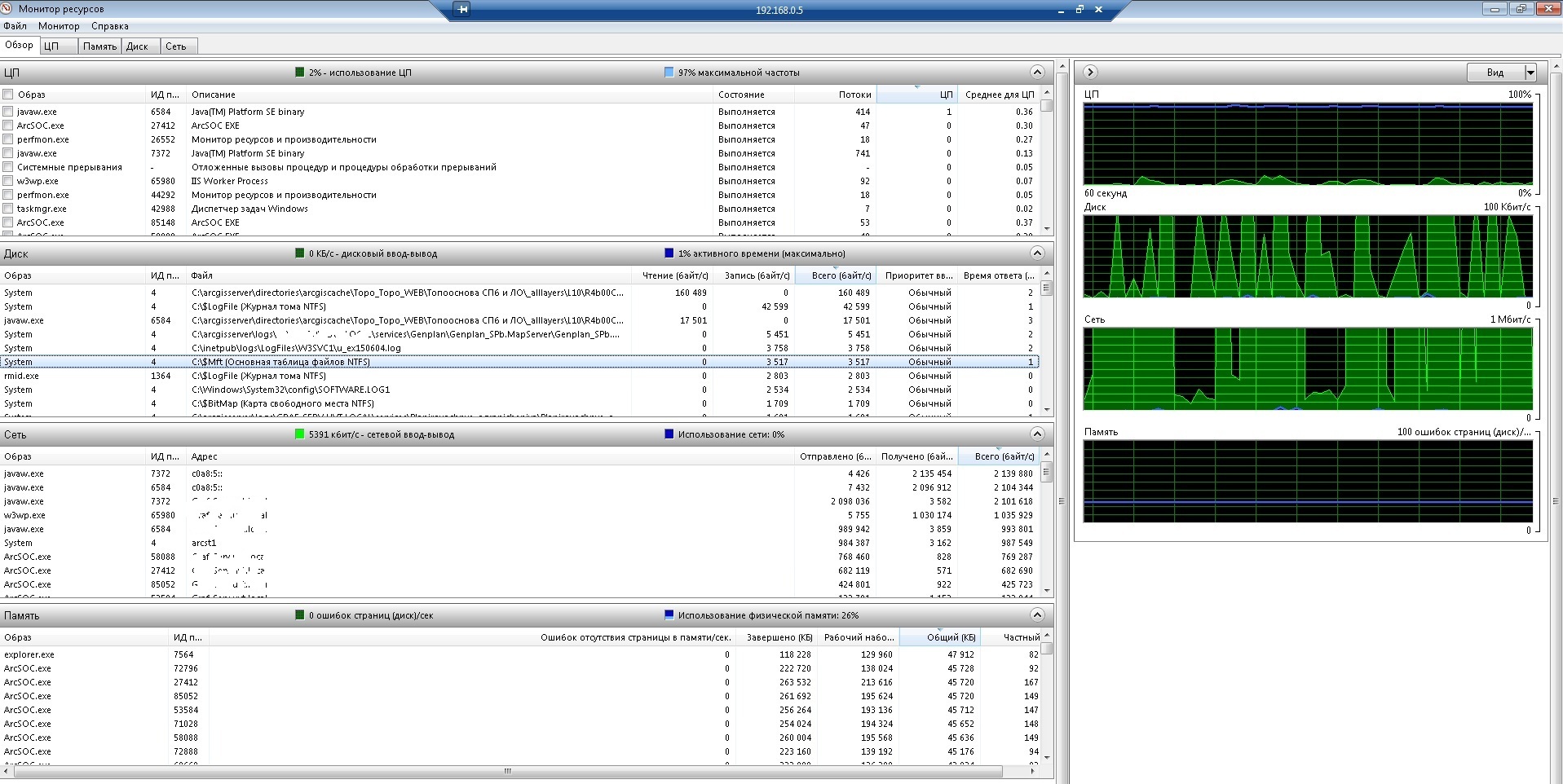

Для начала посмотреть по монитору ресурсов, кто крыса... в смысле есть ли прям явный затык (типа кол-ва операций чтения-записи на винт, скачкообразный рост потребления оперативы в какой то момент)...
Если, например, БД лежит на RAID5, то могут быть затыки при большом кол-ве запросов (5-ка не любит на себе БД).

спасибо, посмотрю!jerry-maori писал(а):Для начала посмотреть по монитору ресурсов, кто крыса... в смысле есть ли прям явный затык (типа кол-ва операций чтения-записи на винт, скачкообразный рост потребления оперативы в какой то момент)...
а стоит попробовать низкую изоляцию процессов для сервисов или не может быть в этом дело? я думала, что у нас довольно мощный сервер, и поставила высокую

ну железки толстые, не должно тупить...
А можно запустить ваше приложение и параллельно запустить монитор ресурсов... И начать приложение дёргать до того момента, как оно тормозить начинает... И посмотреть, что с ресурсопотреблением в этот момент случается?
В частности -- нагрузка на проц, скорость чтения/записи в винта ну и скорость сетевого обмена...
