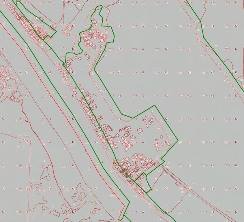

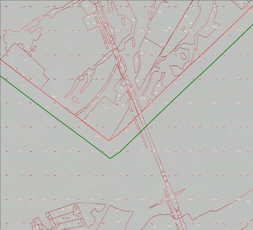

Как корректно привязать растр, скаченный с помощью sas-planet в wgs-84 в мск-42? Все скачал, склеил, пересчитал, но погрешность в зависимости от места на карте меняется от 20 до 500 метров, складывается ощущение, что растр повернут немного. Типов карт много, разберем на примере кадастровых границ с росреестра. Прилагаю 2 картинки где видно, что в одном случае растр сдвинут на север, в другом на юго-запад. Пытался привязывать вручную, сколько бы точек не задавал, растр просто двигается по осевым направлениям, при этом не поворачиваясь, не растягиваясь/сжимаясь (предполагаю, что одним поворотом обработка может не закончиться, придется еще немного "натянуть" растр)

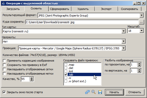

В обще то в sas-planet привязка по умолчанию, в СК сервиса, а она у них разная...

"Создавать файл привязки" же:

на скриншоте, между прочим, EPSG:3857 - старые версии MapInfo её не знают
А под wgs-84 обычно понимают EPSG:4326...

trir писал(а):на скриншоте, между прочим, EPSG:3857 - старые версии MapInfo её не знают
Есть такая проблема у счастливых обладателей версий ранее десятой.
К счастью, в TAB координаты даются в градусах. Меняем определение
CoordSys Earth Projection 10, 157, 7, 0
на
CoordSys Earth Projection 10, 104, 7, 0
и дело в шляпе. Разница проявляется только на огромных охватах по широте.

1. Убедитесь, что для растров установлена EPSG:3857
2. Парметры датума МСК42 - можно использовать по ГОСТ или другие...
Также МСК42 может быть новой, от СК95...

Тут ошибок быть очень даже может. Не имея информации о происхождении данных, можно строить предположения. Например, Вы получили слои в формате MapInfo, которые были получены экспортом из Панорамы. В Панораме был датум Пулково 1995 по ГОСТу, или даже по принятому специально для Кемеровской области секретному датуму, а в MapInfo прописался датум №1001. Вот Вам векторные данные со смещением и разворотом. И таких сценариев может быть великое множество, примеров хватает.
