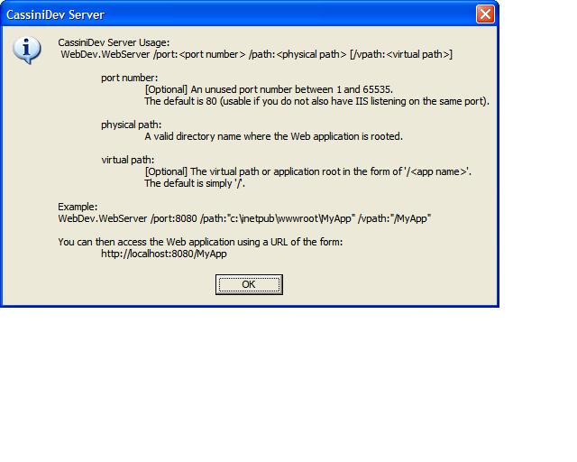

Не запускается CassiniDev Server. Прошу помощи. При запуске файла StartServer появляется окно:

Интернет не через прокси?

нет, не через прокси, причем было замечено, что на windows 7 все работает, а на xp - нет

Ура, вопрос снят. Просто перенес в корень диска С. Почему не запускалось с Моих документов не знаю, может найдется кто расскажет?

Очевидно же, пробел в пути. Или кириллица.

Так в инструкции по установке DVC сказано, что в корень C:\

Если файл .bat открыть в любом текстовом редакторе и выражение "%~dp0\WMS" взять в кавычки, то открываться будет из любого места.
