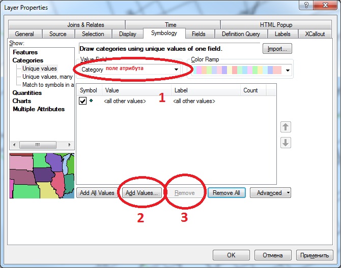

Варианты:
1. Создать легенду по полю атрибута и для отображения оставить только интересующее значения его, остальное выбросить из легенды.
2. Выбрать интересующее значение атрибута инструментом Select By Attributes... и сохранить в новый шейп.

А вот на счёт второго - создание легенды по полю атрибута, не совсем понимаю как это можно сделать...данная процедура выполняется в окне "вид компановки" ?

В свойствах - символ - там существуют различные варианты классификаций. Затем схему можно сохранить в lyr, либо импортировать в другие шейпы, для точного совпадения схем отображения

Сохранить настройки легенды в файл *.lyr и применить для всех остальных шейпов.
