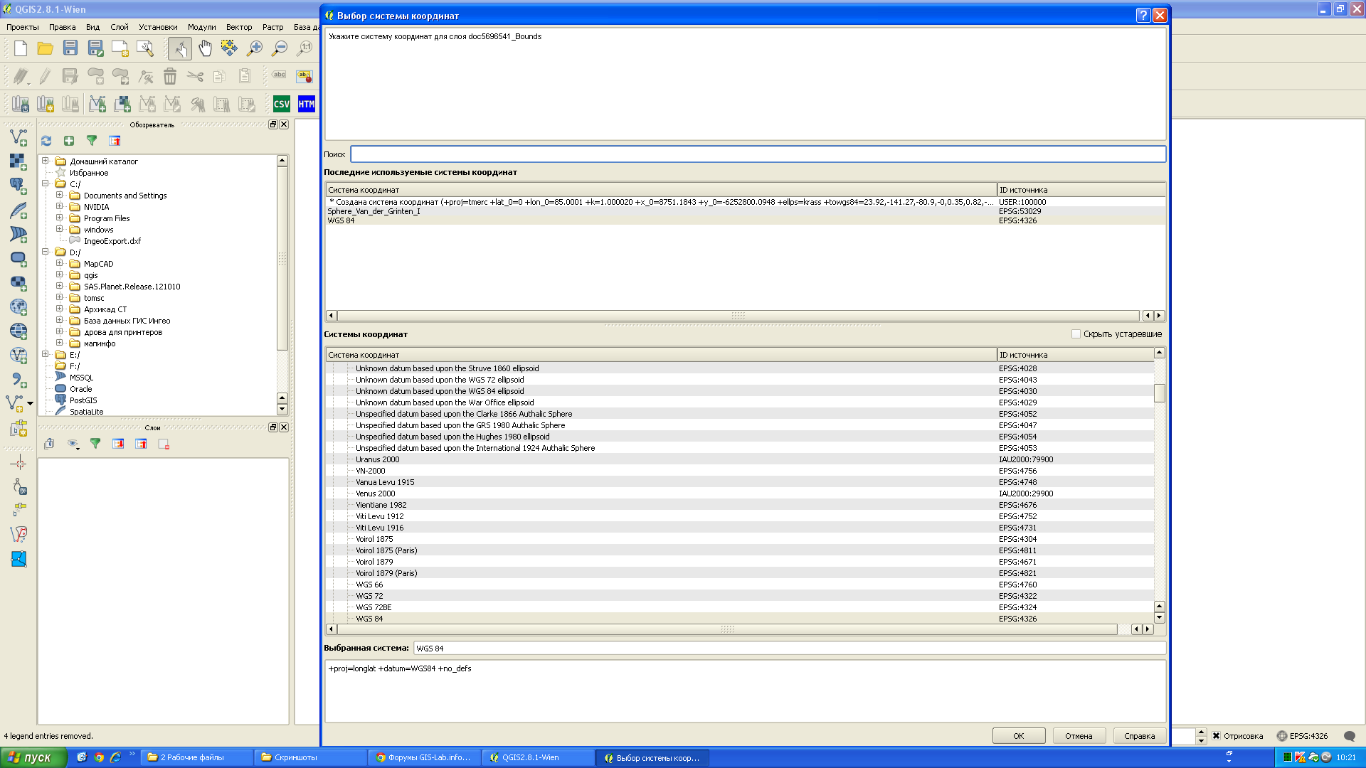

Правильно совместить Публичную кадастровую карту и КПТ
данные:
подгруженная публичная кадастровая карта в QGIS в слои WMT и файлы xml, выданные Росреестром, сконвертированные LandProcessor-ом и подгруженные в QGIS.
проблема:
ПКК и КПТ "сидят" по разным углам... как их правильно совместить?
подозреваю, что при загрузке либо ПКК либо КПТ я указываю неправильную систему координат. ткните носом в ошибку.
проблема:
- скрин того, как подгружаются КПТ
- 2015-05-22 10-21-17 Скриншот экрана.png (125.29 КБ) 8200 просмотров

Re: Правильно совместить Публичную кадастровую карту и КПТ
даже не знаю с чего начать...
идите сюда и скачивайте res4.zip
сооветую почитать статью и всё остальное, а потом ищите нужную СК в файле
P.S. Хитрая у вас пользовательская СК
о боги...
Могу я дальше задавать свои тупые вопросы или лучше сразу сдаться?
давлю на жалость:
я-архитектор-к gis системам имею отношение чуть больше, чем далекое.
Но задача на данный момент поженить КПТ в Чел.области и Башкортостане с ПККс помощью qgis. Из всего офиса полного архитекторов пока ток я хотя бы слышала понятие "система с открытым кодом".
Это наверное наглость, но можете навести на пошаговую инструкцию о создание пользовательской СК)
давлю на жалость:
