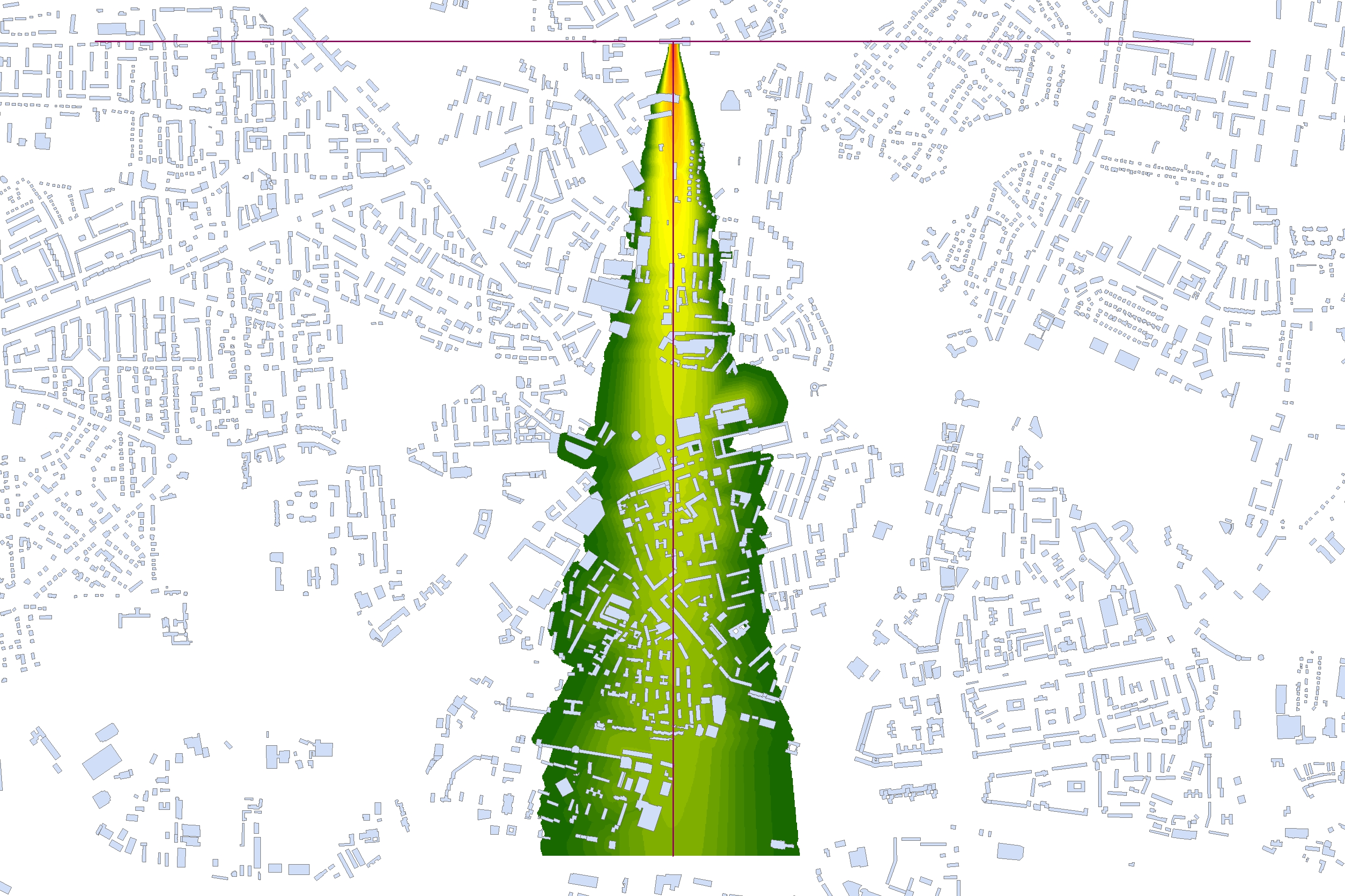

Вот как выглядит расчет по модели от точечного источника для одного направления ветра и неизменной скорости. (не обращайте внимание на характер рассения - заданы были запредельные величины, не имеющие малейшего отношения к реальности)
- Без 444.jpg (2.11 МБ) 7325 просмотров
То есть это было сделано посредством представлений?

забавная картинка. Можно условия узнать - высота трубы, температура на срезе и скорость истечения? поле скоростей странное ... или инверсия приземная ...swdartvader писал(а):Вот как выглядит расчет по модели от точечного источника

Re: Распространение вредных веществ (буферные зоны)
Не могу сказать, было пару лет назад - помню только, что задавались фантастически большие значения, не имеющие ничего общего с реальностью. Картинок с более реальными расчетами не нашлось, а так да, просто забавная картинка.
