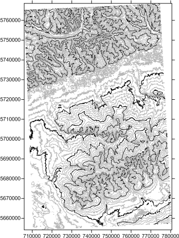

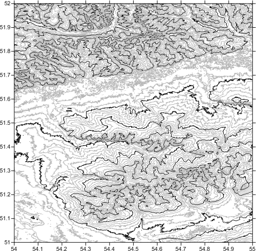

Она меняет.
WGS84 Lat/Long
WGS84 UTM zone 39N
