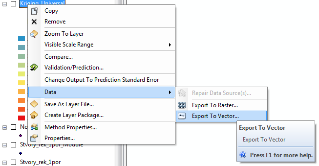

Сначала настроить классификацию, а потом ПКМ на слое и "Export to Vector", если делалось через Geostatistical Analyst.

dime1 писал(а):Сначала настроить классификацию, а потом ПКМ на слое и "Export to Vector", если делалось через Geostatistical Analyst.
скажите пожалуйста сто такое ПКМ? это клик , и так ли настраивают классификацию. Делалось черезSpatial Analyst Tools Спасибо

Сделал по Geostatistical Analyst Tools > Interpolation > Diffusion Interpolation With Barriers, экспорт не активен

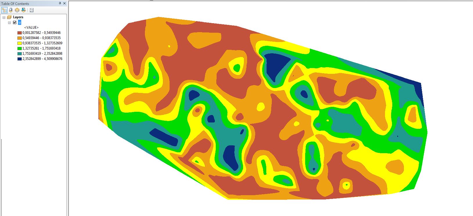

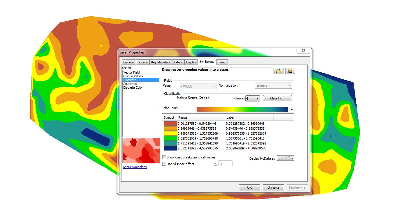

Подскажите пожалуйста как нужно правильно настроить классификацию что бы можно было экспортировать в вектор. Спасибо.

moti писал(а):Подскажите пожалуйста как нужно правильно настроить классификацию что бы можно было экспортировать в вектор. Спасибо.
Как Вам удобно. Чтоб визуально классы хорошо воспринимались. Если нет специфических требований под эти данные, то сделайте просто 5 классов: 0-1;1-2;2-3;3-4;4-5.
