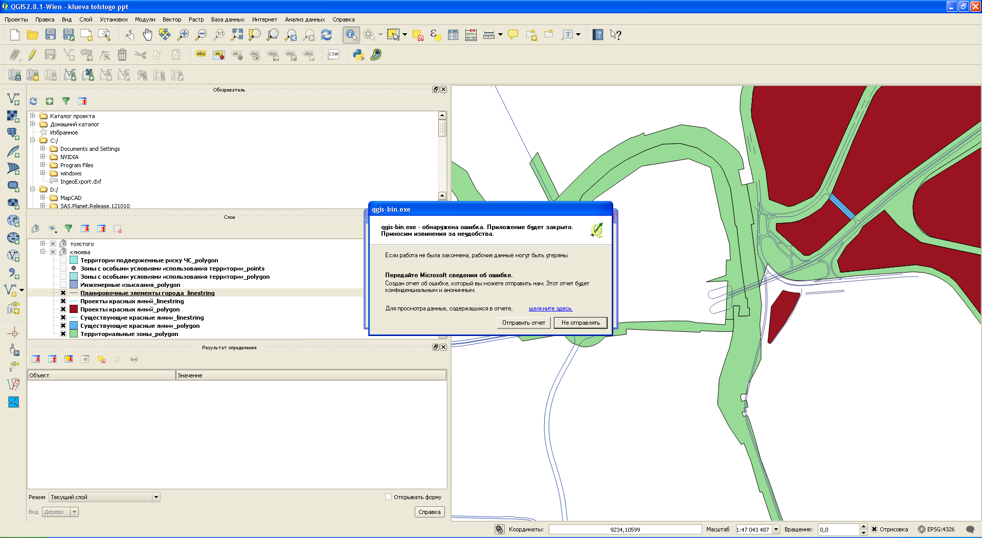

Qgis вылетает при загрузке файла. Скрин во вложении. Файлы выдал заказчик.

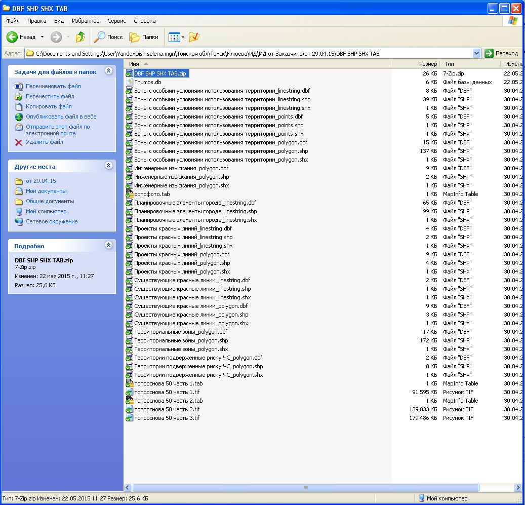

все что нам дал заказчик на скрине, а файл зазипован и во вложении
DBF SHP SHX TAB.zip- (25.65 КБ) 608 скачиваний

Условная система координат, чего и следовало ожидать...
- Сообщения: 5369
- Репутация: 1021
- Откуда: Ё-бург
Re: Qgis вылетает при загрузке "_linestring.shp" файла
Мда, у проекта стоит EPSG 4326 а координаты в МСК.
Нужно установить СК для проекта, слоёв
