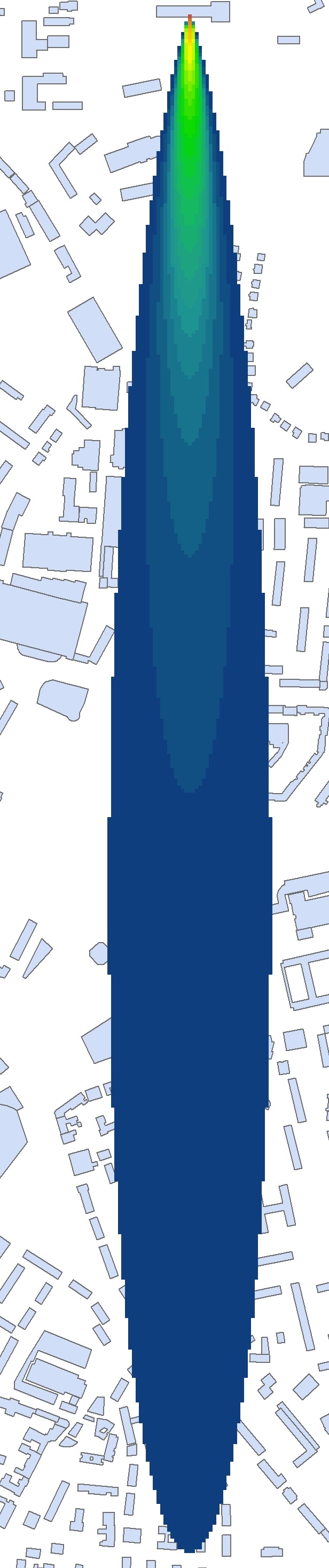

Здравствуйте,
такой вопрос, создан скрипт на Python, который рассчитывает значения максимальной концентрации и максимального расстояния Х (где наблюдается эта максимальная концентрация). Все это записывается в атрибутивную таблицу (каждое значение соответствует своему предприятию (предприятия в виде точек)), как учитывая скорость и направление ветра построить буферные зоны, используя концентрацию, максимальное расстояние Х и привязанные через таблицу значения расстояний у и z?
То есть должны получиться несколько буферных зон на различных расстояниях и с учетом концентрации (то есть цветовое различие)
p.s. что-то вроде того, как показано во вложении
Спасибо.
Без названиl,я2.jpg (263.76 КБ) 2283 просмотра
