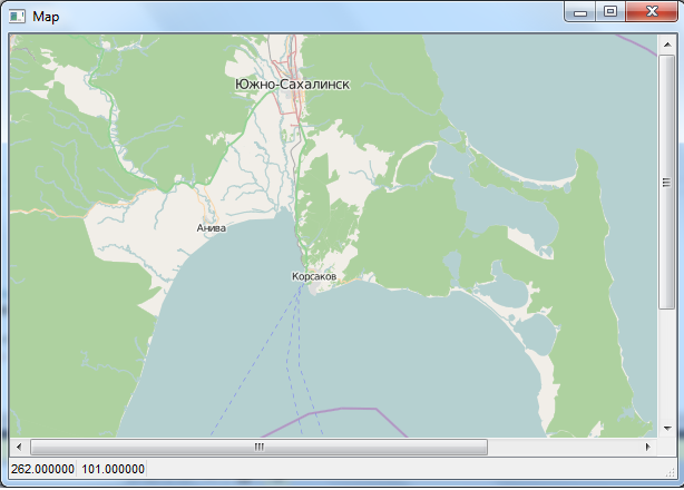

Векторно-растровая природа - бывает такое?
То есть, например, загружаю тайлы OpenStreetMap (картинки, те же растры, если не ошибаюсь), а по-верх них рисую точки, линии, полигоны...
