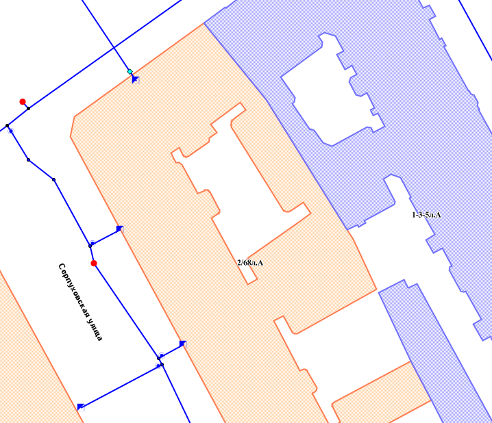

По логике я бы сделал такую иерархию связей
1. Должна быть модель сети в виде графа (дуга-узел-связь между ними)
2. Водомерный узел должен иметь связь со зданием.
3. Водомерный узел должен иметь связь с прибором учета. Причем для одного здания может быть несколько водомерных узлов. В одном водомерном узле может быть несколько приборов учета
4. Прибор учета должен иметь связь с абонентом. Опять же связь многие-ко-многим
5. Для случая когда здания на сцепке должна быть связь здание-здание (не очень идея). Я бы делал универсально см. пункт 2, расширив что узел-здание имеет связь многие-ко-многим
6. Также повсеместно встречается когда водомерный узел обрывается ни на чем. То есть далее идут ведомственные сети и у Вас прост нет его графа. Поэтому опять же смотрим пункт 5 и 2
Я к чему. Сделайте "условную" (несуществующую) трубу, которая будет явно связывать прибор учета (или точку присоединения или задвижку, как выберите от чего исходить) и просто соединяйте здание и узел
На всякий случай картинка ...
