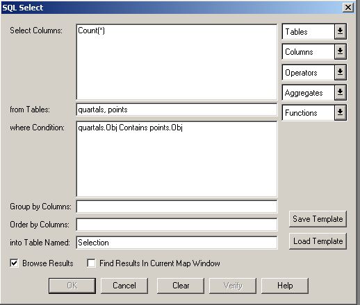

Добрый вечер! Имею два слоя: один слой с кварталами, другой слой с точками ; некоторые точки попадают в квартала и мне необходимо через запрос (видимо в табличной форме мапинфо) узнать какое количество точек попадает в кварталы? Ранее я с запросами не работал :oops: . Поэтому прошу помощи. Если возможно пропишите мне "путь" куда зайти/что нажать. Файлы в которых мне нужно сделать выборку я тоже прикрепляю к этому посту , для наглядности.

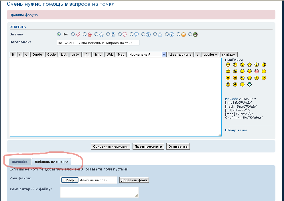

Только вот непонятно, как прикрепить сюда файлы

вообще классический интерсект
нет под рукой мапинфо, но вроде это делалось через обновить таблицу - мапа спрашивает, новую колонку завесть или в имеющуюся написать - пишем в новую, ну а потом экселем сводную
прикрепить здесь - скрепочкой

крепить вот так

вот как выглядит запрос в mapinfo:
