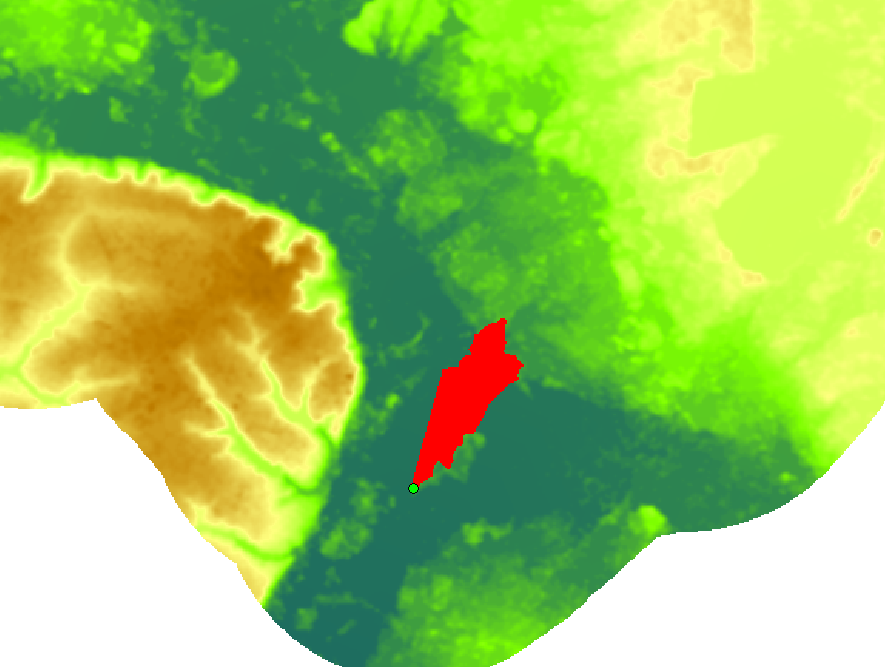

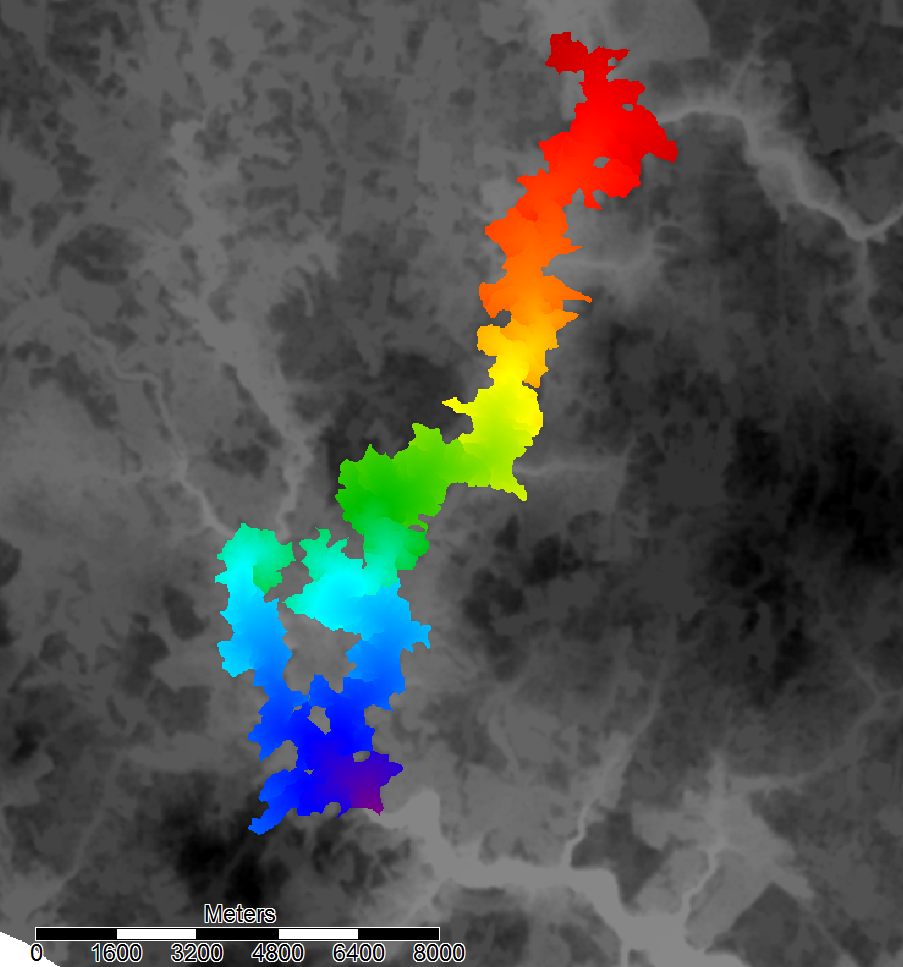

Подскажите как выбрать правильный пиксель, чтоб инструмент посчитал время добегания от истока до этого пикселя? А то в случае с большой рекой, он считает лишь частичный участок её бассейна.
Я пока вообще не пойму что не устраивает этот инструмент (см. вложение). Растр времени рассчитало даже не до истока реки, а оборвало его на полпути.
1. Если беру тайл SRTM и делаю заполнение бессточных областей средствами САГА (Fill Sinks (Planchon/Darboux, 2001)), то всё нормально.
2. Как только беру мозаику тайлов SRTM... а и еще и делаю Fill средствами Arcgis, то инструмент рассчитывает время буквально для нескольких пикселей зацикливаясь и обрываясь.
Думал уже, что инструменту нужна не только ЦМР, а необходимо пройти всю процедуру построения речной сети в САГА. Но нет, тут дело где-то в пикселях, их смещении, разных процедурах заполнения понижений.
