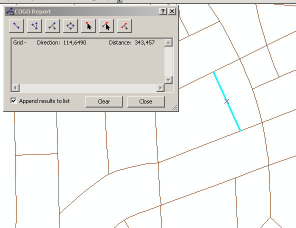

А еще есть такая штука COGO Report называется
Toolbars - COGO - COGO Report
