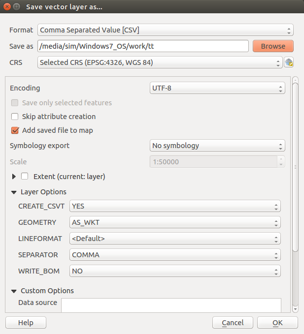

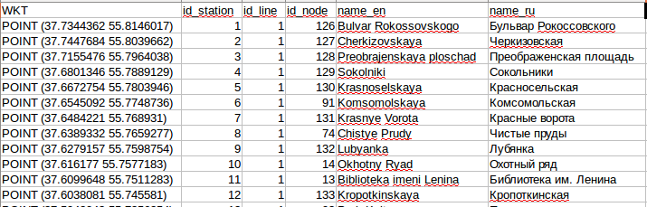

Сообщение Максим Дубинин » 20 апр 2015, 08:55

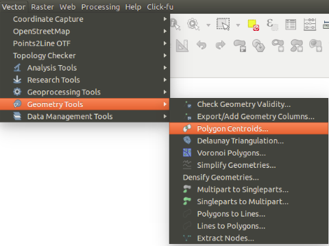

trir, человек про кугис спрашивает и полигон от точки не отличает, а вы его sql-ем грузить пытаетесь.
Макс Ливантийский писал(а):при добавлении в слой Здания, которые отмечены полигонами, программа не выводит данные координат, даже центрированные
Что это значит? Что именно вы делаете?
Вы понимаете, что в случае полигона "получить координаты X,Y" - это ни о чем. Вы координаты центроидов полигонов хотите получить? Так извлеките их для начала вот так:

Спасибо, все получилось. Буду бороться со своей безграмотностью.
