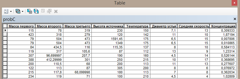

Kat
Сообщения: 40
Зарегистрирован: 08 май 2013, 11:26
Re: Скрипт на питоне
Сообщение Kat » 23 апр 2015, 20:36
Так выглядит таблица с данными (первые столбцы являются входными данными,ИЗ которых берутся значения)
Столбец "Концентрация" является выходным, сюда записываются посчитанные данные.
