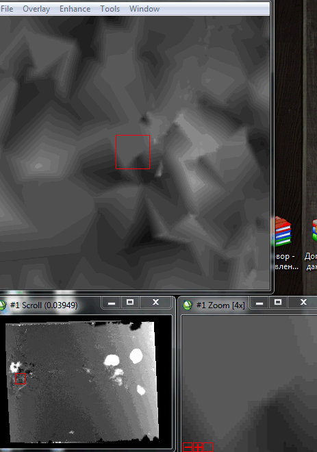

1.Построил рельеф по стерео паре, но на вид он какой то рябой, хотя местность там равнинная. Это нормально для построенного по стереопаре ЦММ? см.скрин1

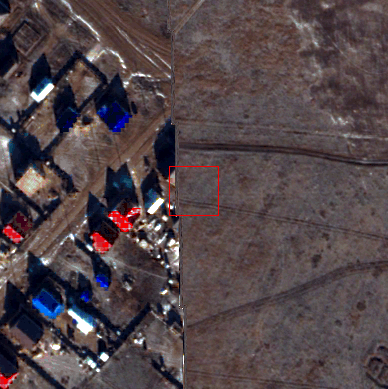

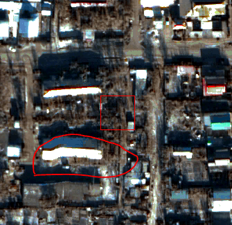

2. Из за чего могут возникать искажения на рисунках ниже (скрин2, скрин3)? Я имею ввиду может они типичны, т.е. например: неправильно расположены опорные точки или не подходит рельеф и т.п.

у вас рельеф очень плохо построен, точек катастрофически мало. Виноваты либо вы, либо енви, либо те, кто вас учил.
