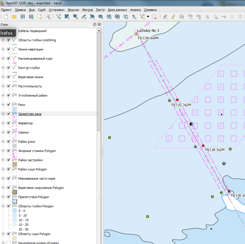

Ну формат s-57 объединяет много навигационной информации (картографическую в том числе).
Что бы в названии были какие-то отсылки к координатам - такого не слышал. Там вроде нарезка другая.
Мы делали проект с s-57: морскую карту с оформлением открывали в QGIS, а также экспортировали в PostGIS с формированием оформления аналогичного QGIS для Mapnik и MapServer.
QGIS с s-57
SergeyRyzhkov
Сообщения: 909
Репутация: 203
Ваше звание: GP-экотеррористы
Re: картсервер карт формата s-57
Сообщение SergeyRyzhkov » 06 апр 2015, 16:03
Дмитрий,
А Вы могли бы чуть подробнее про проект? Задачи, результат. (если, конечно позволяет лицензия)
Оформление, разбивка по слоям и т.д. есть в открытом доступе?
Еще вопрос: что значит "морскую карту с оформлением открывали в QGIS"
Дмитрий Барышников
Сообщения: 2572
Репутация: 261
Сообщение Дмитрий Барышников » 06 апр 2015, 16:22
В рамках проекта требовалось обеспечить открытие, визуализацию и сохранение в БД (в виде тайлов) морских карт в формате S57. Загрузку карт в PostGIS необходимо было обеспечить с использованием библиотеки GDAL, рендеринг (MapServer или mapnik), разбивку на тайлы и кэширование (MapProxy).
QGIS использовался на начальном этапе для настройки стилей и согласования с заказчиком внешнего вида и логики рендеринга (там хитро строятся подписи). Еще в QGIS отрабатывали косяки GDAL (по результатам были закоммичены в транк GDAL фиксы). Сам проект QGIS делался вручную (из постановки задачи видно, что заказчика интересовала серверная сторона).
В качестве эталона рендеринга s-57 заказчик установил ГИС Оператор (КБ Панорама).
При организации загрузки данных из s-57 в PostGIS мы запрограммировали определенную предварительную обработку, нацеленную на ускорение рендерина тайлов. Объединили часть данных в одних слоях, предварительно сформировали подписи, выполнили перекодировку в UTF-8 и т.п.
Все результаты в открытом доступе (GPL v.2).
