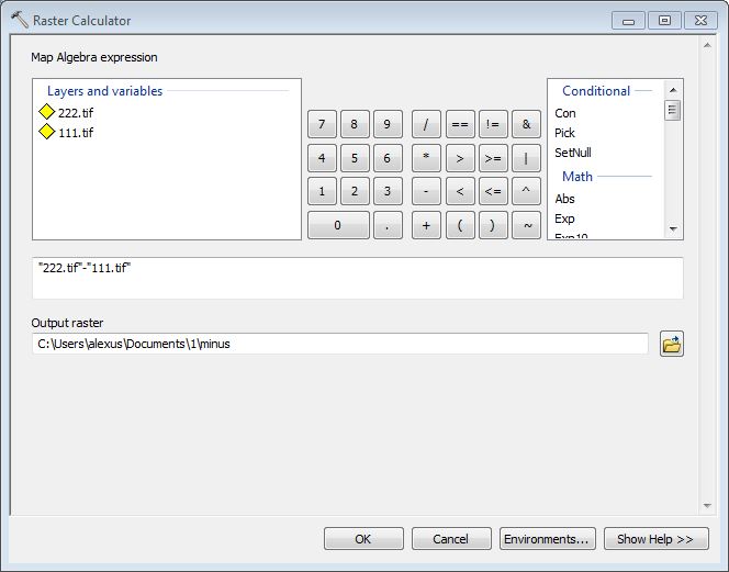

Задача - вычислить разность растров по каждому каналу.
Имеются 2 растра tiff.

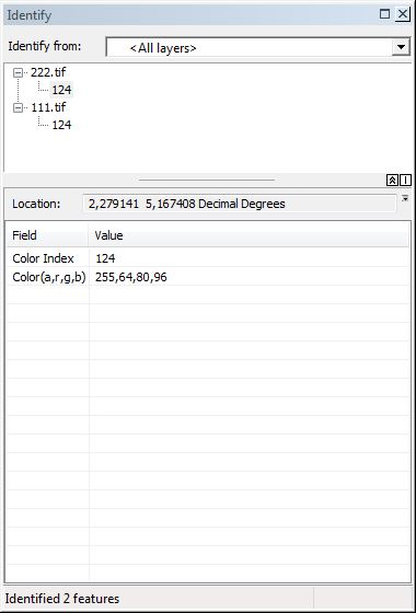

В калькуляторе не удалось найти опцию выделения канала, разность считается по полю [color index]. Вопрос - как вытащить три последних значения в поле [color(a,r,g,b)] и провести над ними расчет?

Я думаю, для начала вам надо превратить индексированный (основанный на цветовой палитре) растр в трёхканальный RGB. В инструменте Copy Raster есть опция для этого.
