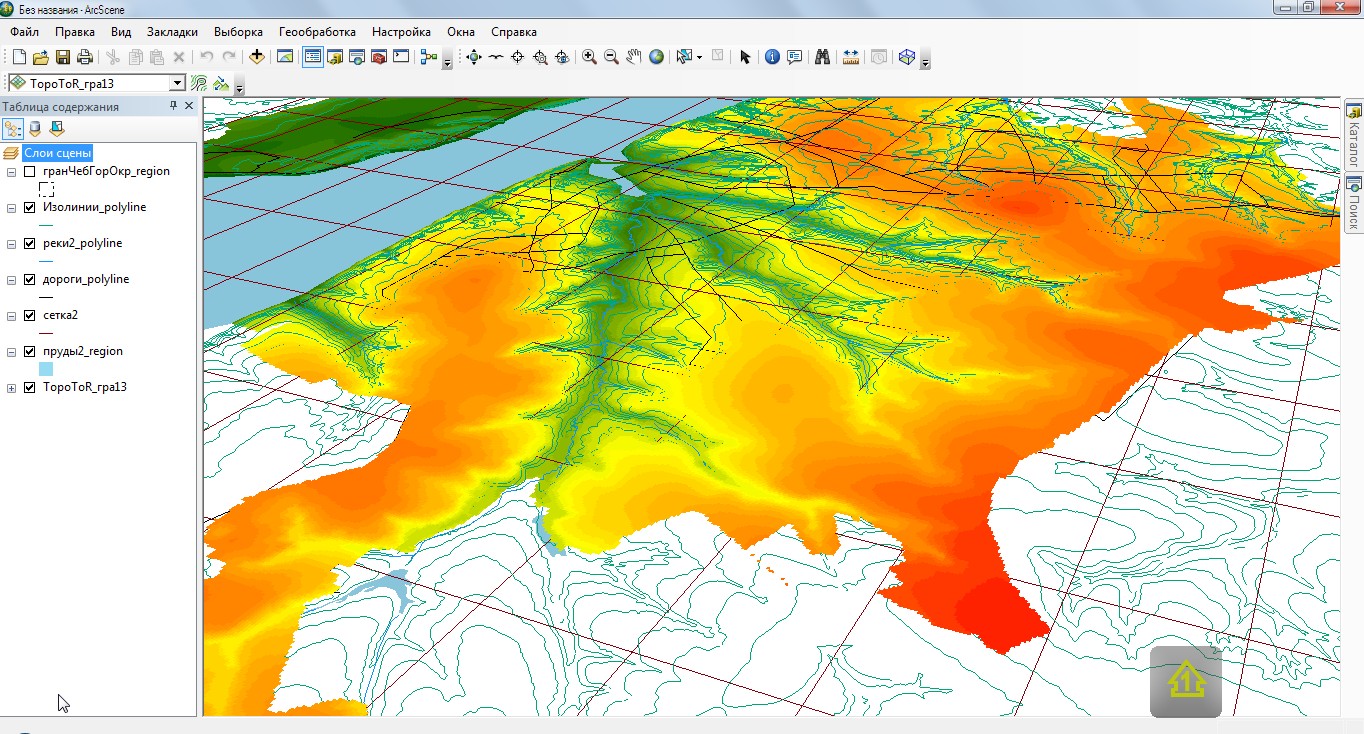

Всем привет. Имеется набор слоев (см. рис.) в заданной проекции и системе координат. Хочу построить 3D карту как здесь (рисунок после "Подобным образом необходимо "пройтись" по всем векторным слоям, которые желаем поднять выше поверхности. Теперь наша карта выглядит как надо:") и плюс ещё к этому дороги, гидрография в пределах слоя "ГранЧебГорОкр_region". Пробовал несколько раз поменять коэффициент конвертации значений высот слоя, но не получается. Вот один пример:
Как сами видите слои гидрографии, дорог, изолиний и сетки как лежали в плоскости так и лежат. Если возможно решить данную проблему, опишите пожалуйста подробнее. Использую ArcGIS 10.2.0. Заранее благодарен.

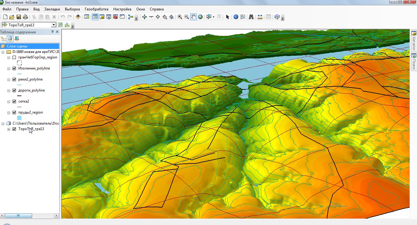

Для каждого векторного слоя необходимо задать в качестве Base Heights растр рельефа
Ну и для пущей убедительности чуть поиграть с Vertical Exaggeration в свойствах Scene Layers

Вот наш с Вами результат, swdartvader :D :
