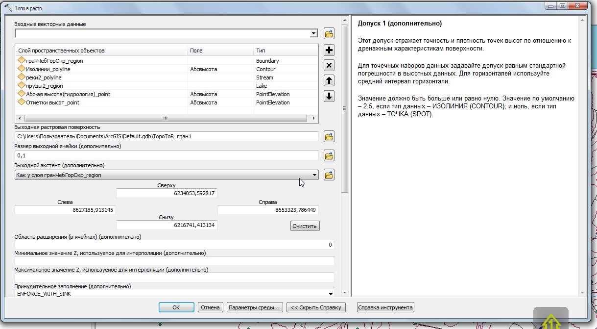

Имеется набор слоёв: граница нас. пункта, рельеф, и др. (см. рис.).
Размер выходной ячеки задал специально 0,1 чтобы был поточнее (мне его потом надо перевести в вектор и наложить на другие слои для другой карты) Они все в одной проекции и системе координат (Пулково 1942 Зона 8, проекция Гаусса Крюгера). Сетка не задана. Получилось сделать "TIN в растр" (Инструменты 3D Analyst->Конвертация->Из TIN) за долгий промежуток времени(более 12 часов думал). Но почему-то не хочет делать "Топо в растр" (Инструменты Spatial Analyst->Интерполяция) который мне очень нужен (третий день сижу над этим). Появляется следующее:

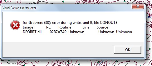

Нажал "OK" и всё закрыл. Пришлось всё заново делать так же "Топо в растр". Пробовал менять значения в полях "Допуск 1 (дополнительно)" и "Допуск 1 (дополнительно)" (в первый раз задал 2 и 2, во второй раз 5 и 5 соответственно). Замете следующее: в справке который повыше (рисунок) и если нажать на "Справка инструмента" значения данных для полей даются разные. Начал делать всё то же самое "Топо в растр" и через несколько часов опять вышел этот "forrtl: server...", нажал "OK", в нижнем правом углу появился голубой шарик (думает наверно и поэтому решил не закрыть. Что в конце получится остаётся только гадать). Может я нажимал куда не следует когда поля задавал. Объясните пожалуйста в чём дело. Использую ArcGIS 10.2.0

Лев писал(а):Размер выходной ячеки задал специально 0,1 чтобы был поточнее
Это более чем избыточная точность для интерполяции рельефа, только артефактов лишних получите. И представьте какой размер растра в итоге нарисуется - у вас может места на диске не хватает, или превышен максимальный размер базы геоданных.
Найдите среднее расстояние между точками высот/горизонталями и поделите на 10 - хватит с избытком.
И "Выходную растровую поверхность" лучше сохраняйте в другое место на диске нежели база геоданных по умолчанию.
Еще у вас задано ENFORCE_WISH_SINK а слоя синков во входных данных нет. NO_ENFORCE поставьте. "Допуски" оставьте по умолчанию

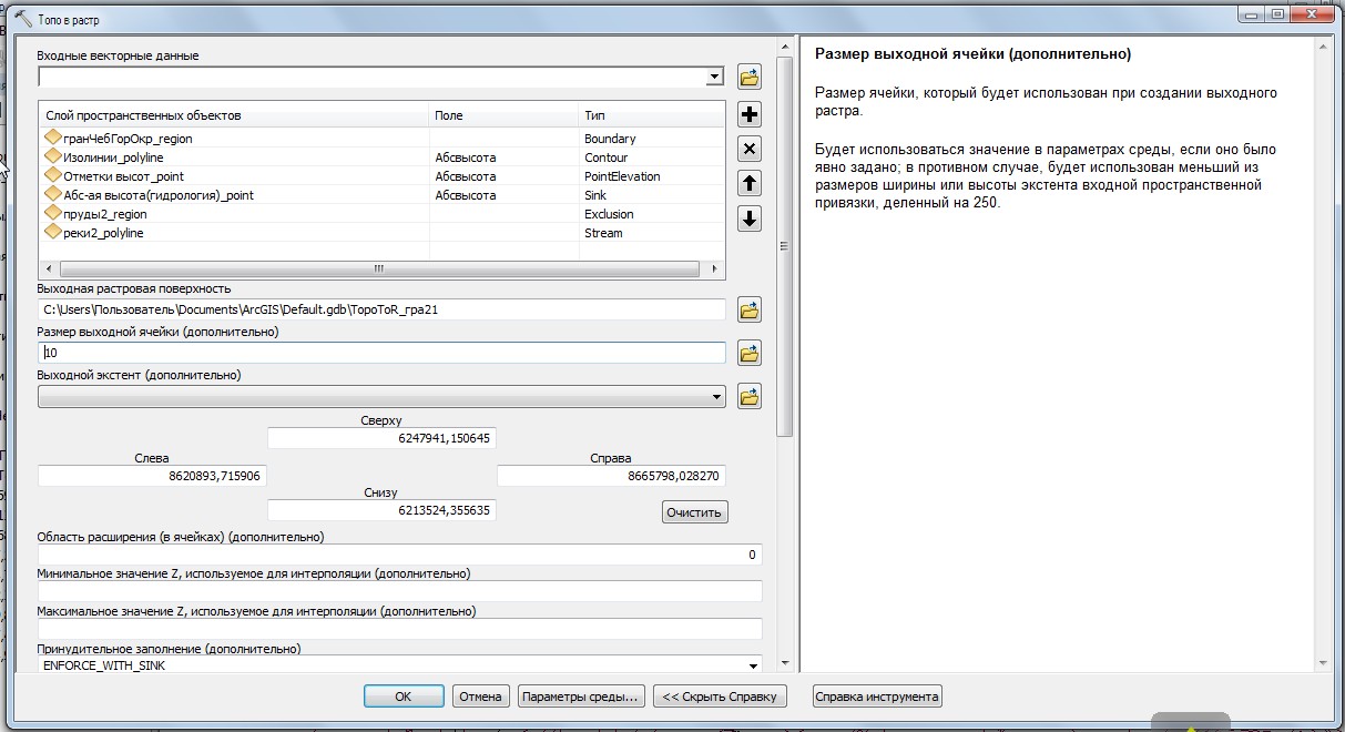

Ставил разные размеры выходной ячейки ставить, менял менял несколько раз значения в полях тип слоёв, выходной экстент, область расширения, принудительное заполнение. Вот один пример:

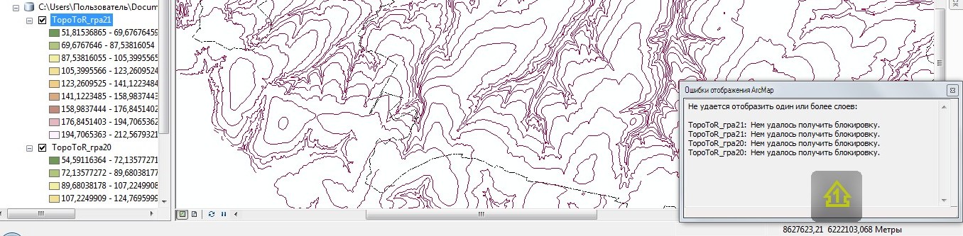

Результат:
Всем спасибо за помощь.

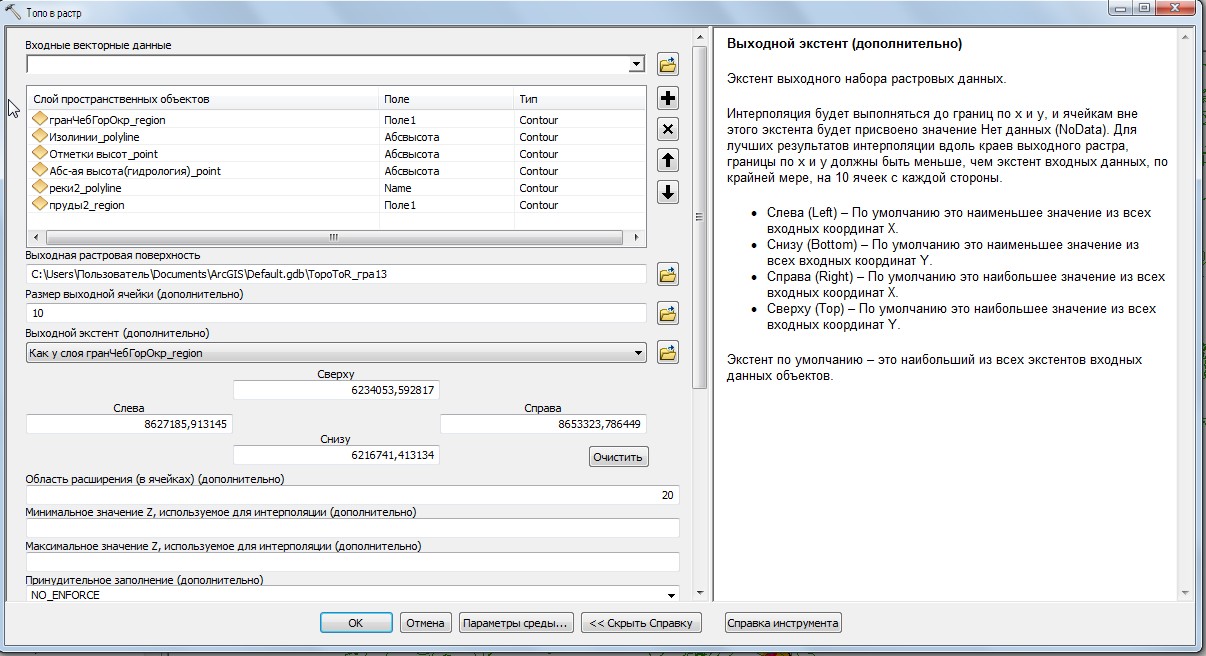

Сообщение Лев » 29 мар 2015, 22:56
Получилось наконец-то :) :
