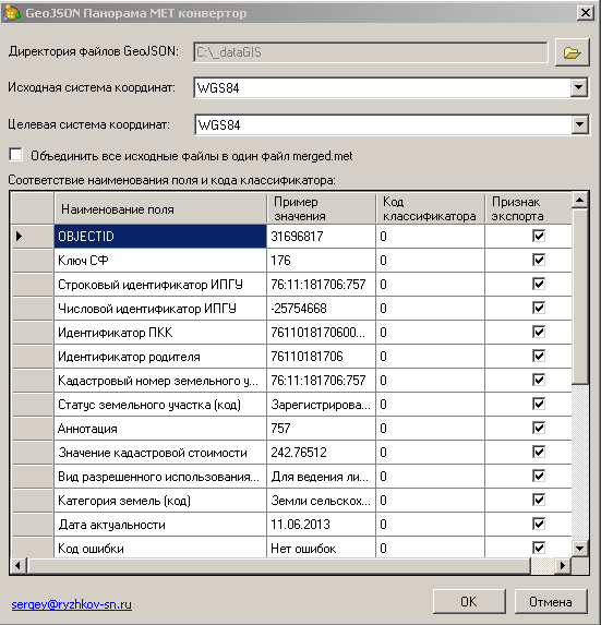

Небольшая утилита для конвертации из файлов в формате GeoJSON в формат MET (Панорама)
Автор идеи и руководитель Александр Николаевич Фадеев
https://yadi.sk/d/mJJEpBGBfYKgw
Описывать дума нет необходимости (три кнопки)

Утилита позволяет получать из json-файла с геометрией сведения и конвертировать их в формат текстового файла met.
На первом этапе необходимо выбрать папку, в которой находятся файлы формата json. После выбора папки утилита получает сведения о названиях полей атрибутивных данных из всех файлов данной папки. Далее вам необходимо в таблице соответствий внести номера семантик из классификатора карты Панорамы. Снятием галочки можно не включать то или иное поле. Хотя оставление в поле значения 0, так же приведет при создании объектов через текстовый файл в ГИС Панораму к аналогичному результату. Примечательно, что одинаковые поля с именами объединяются. Если вам сложно определится с классификатором, то можно внести значения 40001, 40002, и т.д. для необходимых полей. При таком подходе объекты в любом случае будут нанесены на карту в ГИС Панорама, только семантика (атрибутивные данные) будут с названием *. Это можно затем исправить путем редактирования классификатора данной карты в ГИС Панорама. Заметим еще одну особенность если в разных json название полей разное, а информация в них одинакового характера то им можно присвоить одинаковый номер (код семантики – синим и первая строка).Изображение
Для объединения всех json в паке в один met-файл необходимо поставить галочку «Объединить все исходные поля в один файл merged.met» с соответствующим именем merged.met, если этого Вы не хотите, то галочку не ставите, тогда фалы met будут нести такие же имена, но с расширением *.met.
Далее вам необходимо установить исходную систему координат в json-файлах (должна быть одна система координат в исходных файлах) и установить целевую систему координат для met–файла(ов). Принятые системы координат:
1) SphericalMercator – EPSG3857 в метрах
2) WGS84 – в градусах.
Строго следите чтобы выбор исходной системы координат соответствовал системе координат json-файлов в папке. И последним этапом является нажатие кнопочки «Да».
