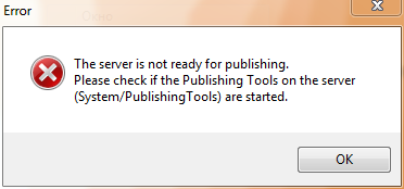

Пытаюсь опубликовать карту через ArcMap. Прохожу все этапы, нажимаю Анализ (ошибок нет, только предупреждения), затем нажимаю Публикация и выходит ошибка представленная на скрине.
Версии сервера и десктопа 10.1.
Буду признателен за ответы.

если ошибок нет, и нет сообщения о недостаточности прав пользователя, проблема на стороне ArcGIS Server
вам все написали. начните с того, что проверьте, запущены ли сервисы для публикации в папке System.
следующий шаг посмотреть журнал сервера в ArcGIS Server Manager, может выключенные системные сервисы это вершина айсберга

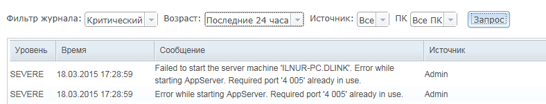

Сервер до этого не работал.
Примеры сообщение на скрине.

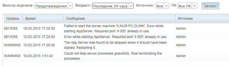

Re: ArcGis Server, публикация карты.
Может какая нибудь служба не включена

предлагаю удалить/переустановить сервер с нуля, если на нем никогда ничего не публиковали.
